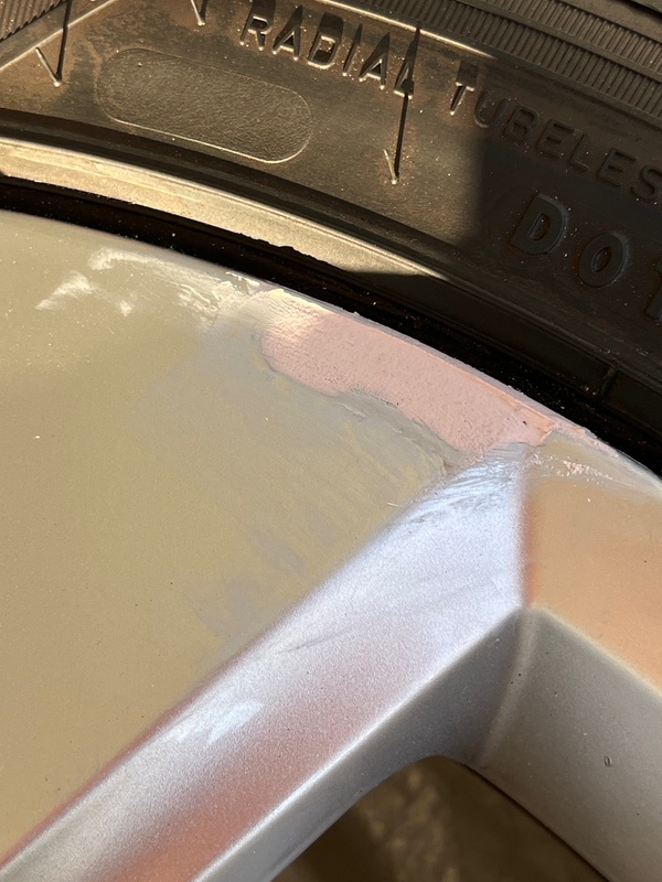

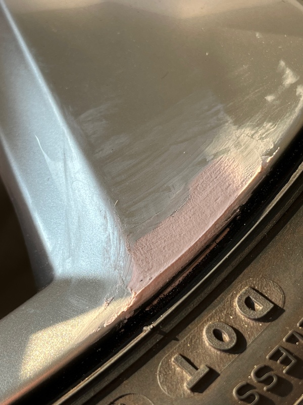

Har fundet mig et par sommerfælge til Golfen og de har et par mærker - prisen var også derefter så jeg er egentlig glad for købet.
Der skal være en første gang for altid så nu skulle jeg prøve at lave det. Jeg kunne sende dem afsted til en prof., men det lærer jeg ikke noget af.
Har købt noget spartel i Biltema og spartlet 2 gange pt.
Fik lige slebet med sandpapir korn ‘alt for meget’ - det lærer man også af ;)
Er næste step at spartle flere gange, slibe med noget vådsandpapir, spartle igen. Altså gentage processen X-gange?

Du skal også vente til spartlen er tør 😂
Jeg ville ikke vandslibe, blot noget korn 320 eller 400.
Spartel igen, slibe, finspartel, slibe og så male.
