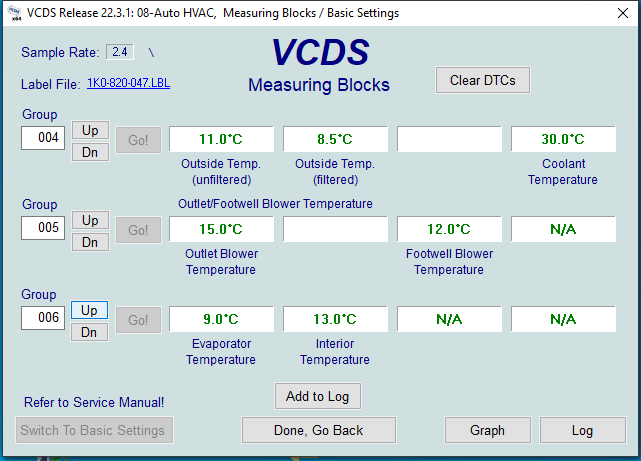

Alt ser umiddelbart fint ud (uden jeg rigtig ved hvad jeg kigger efter, men shut-off code siger alt-ok) :oops:
Ingen fejlkoder.
Når jeg aktiver knappen AC, lyser den og omdrejningerne stiger 100rpm, Der kommer bare ikke noget kold luft (overhovedet).
Er der en venlig sjæl der kan pege mig i den rigtige retning? :idea:

Men studser lidt over den siger interior temperature 13 grader for så syntes klimaanlægget jo nok ikke der er behov for at smide kold luft ind i kabinen.
Så hvis der er meget varmt i kabinen og ikke 13 grader så kunne det jo nok være noget med den sensor.

Der kommer ikke kold luft ud selvom temperaturen er 25+ i kabinen.
Det er hovedsageligt i de tidlige timer jeg har mulighed for at rode med biler, så de 13 grader er reelle nok.

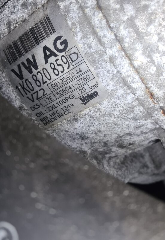

Er min kompressor én af dem hvor der er ofte er problemer med den ventil (1K0820859D)?
I tråden er det Sanden kompressorer den bliver nævnt...

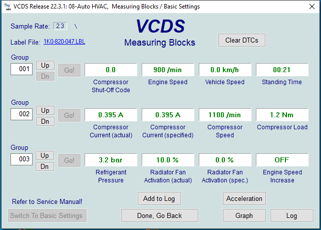

Min umiddelbare vurdering er at 3.2 bar ikke er nok ved den temperatur. Ville klart starte med at få tømt systemet og kontrolleret kølemiddel mængden

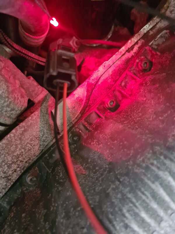

Jeg har lige prøvet at teste om der bliver sendt strøm til regulator ventilen, når AC er tændt, det gør der.
Hvis jeg forbinder regulator ventilen direkte til 12v klikker den.

Kan muligvis være føleren der måler tryk på kølemiddelsystemet.
Den bør dog smide en fejl hvis det er den.

Med forbehold for regnefejl:
Hvis jeg omregner de 1.2Nm og 1100RPM for kompressoren, giver det i omegnen af 140W akseleffekt. En COP på, højt sat, 4, skulle give en termisk energitransport på ~500W. Ikke meget for et kølesystem i en bil.
Var det min vogn ville jeg helt lavpraktisk mærke/måle hhv. fordamper- og kodensatortemperatur.
Jeg synes der mangler nogle informationer om tryk og temperatur på kondensatorsiden.

Detaljer til andre, ligestillede, der finder der finder denne tråd:
Kompressor:
1K0820859D
Valeo DCS17E
Ventil:
THERMOTEC Regelventil KTT060021

Den opgivne værdi i vcds er kondenserings trykket. 3.2 bar er ikke meget. Skal op på 15
