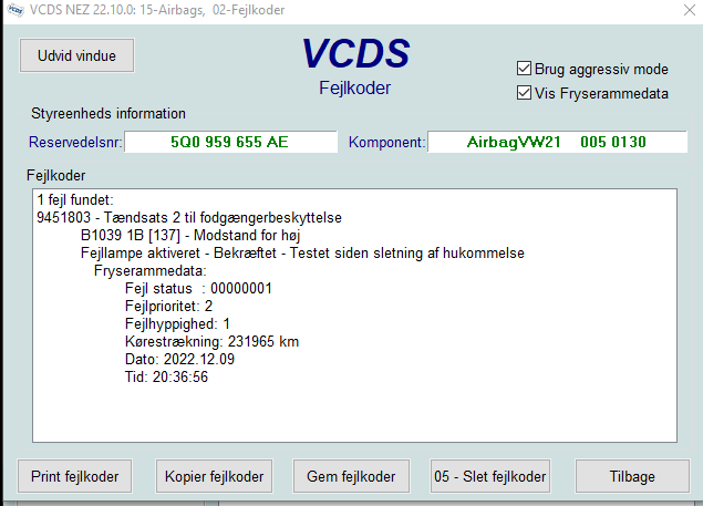

Har følgende fejlkode på airbag.
Er der en af de "støddæmper" stempler der er monteret på beslagene til motorhjelmen?
Koden kan ikke slettes, så vil prøve at rense stikkene, hvis jeg har fat i de rigtige her :lol:

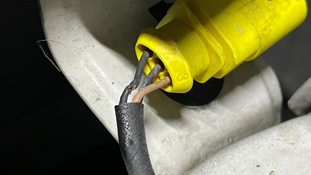

Indlæg af Flbak » 10. dec 2022, 09:06
BilledeJa det er dem

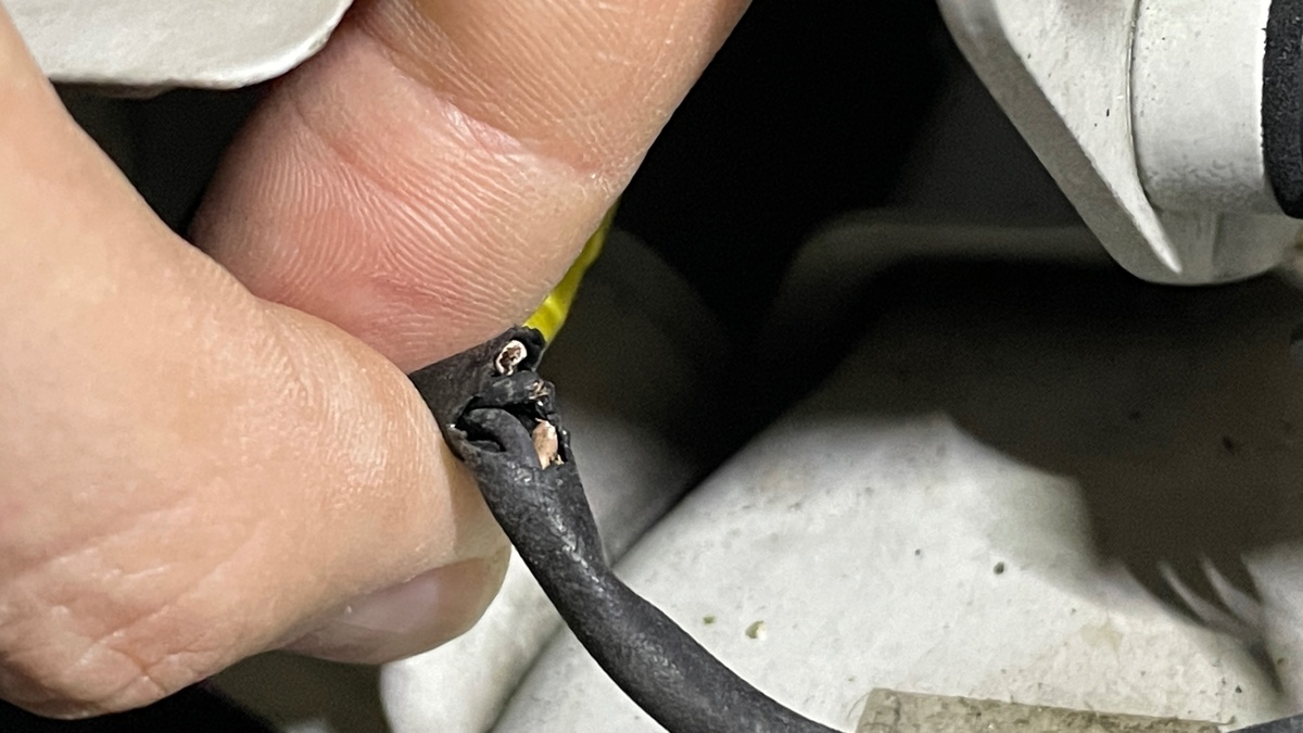

En kort opdatering.
Har vidst haft dyr i motorrummet. Ledninger gnavet over.
Jeg giver det et forsøg med lodning og krympeflex.
Tak for billedet Flbak
