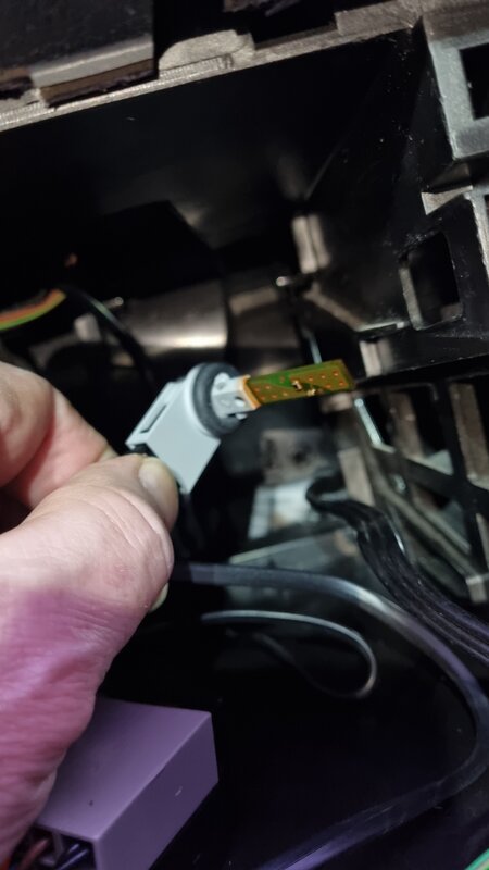

Under fejlfinding på højttaler har jeg afmonteret radioen og i dén forbindelse opdager jeg en temperaturføler, der er faldet ud af sit hul. Det er et aflangt print, der sidder på en krave, der er lige til at vride på plads, men jeg kan ikke se, hvor den skal sidde.
Nogen, der kan skære ud i pap, hvor og hvordan den sættes på plads

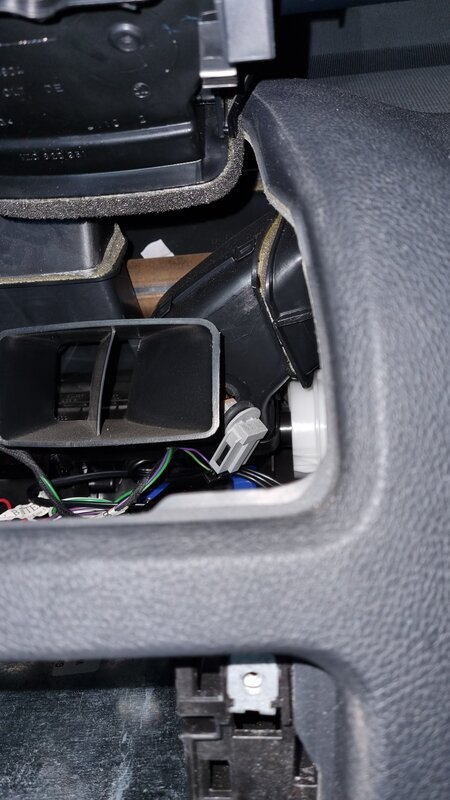

LØSNING: Løftede "opbevaringsboksen" ud og kunne se, at den skal sidde i højre luftkanal🤘
