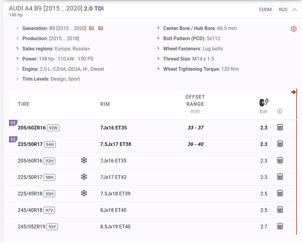

Jeg er helt forvirret om hvilket ET mål mon Audi skal kører med i 17 og 18".
Jeg får lidt forskellig info fra hjemmesider og fra Audi.
Men det lader til at det skal være omkring 42 i 17" og 40 i 18".
Men det er såååå mange der sælger brugte fælge til en A4 B8 eller B9 med ET45 ET47..
Er der nogen der har konkret erfaring hvad passer osv?
Vil jo nok hellere lidt i ET så de kommer mere ud - end ind
ET mål - Audi A4 B9 2.0 TDI 150hk

Jeg har før brugt at Google typegodkendelsen for bilen frem hos Færdselsstyrelsen. Der kan man se de originalmonterede fælgstørrelser og ET mål.

Tak...det falder meget i tråd med de info jeg har fået. Ca 38 - 41 afhængigt af str.
Blev barw forvirret når mange brugte fælge blev solgt som...passer på A4... endda med ET 46 47.
