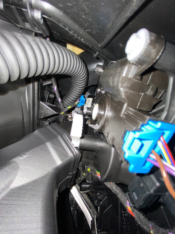

Jeg har lidt problemer med min motorservo for ondblæsningen i passagersiden da den taber sit tandhjul. Det betyder at der er fast indblæsningstemperatur i passagersiden og den ikke kan justeres. Den sidder et rigtig dumt sted inde bag handskerummet som er svært at komme til.
Nogen der har haft samme problem og hvordan blev det løst?

Jeg havde samme problem. Der findes en tråd om det herinde et sted.
Det skyldes, at motorens endestop for tandhjul er slidt. Dvs. at tandhjulet bliver skubbet af akslen, når systemet kalibrerer.
Jeg løste det ved at skifte motor og genbruge det samme tandhjul, der ikke fejlede noget. Fik selv købt to motorer, da tandhjulet på det første ikke passede og på nummer 2, der var slet ikke noget tandhjul med.
Dvs. at jeg har en ny original Denso motor på lager, hvis du er interesseret i at skifte din egen.

Tak for svar og link. Det lader til at kunne lade sig gøre at skifte den med et par timers arbejde samt køb af motor hos Skoda. Dog er jeg usikker på om endestoppet er slidt da det ser helt fint ud. Måske det kan fikses blot ved at lime tandhjulet fast på servo motoren?
