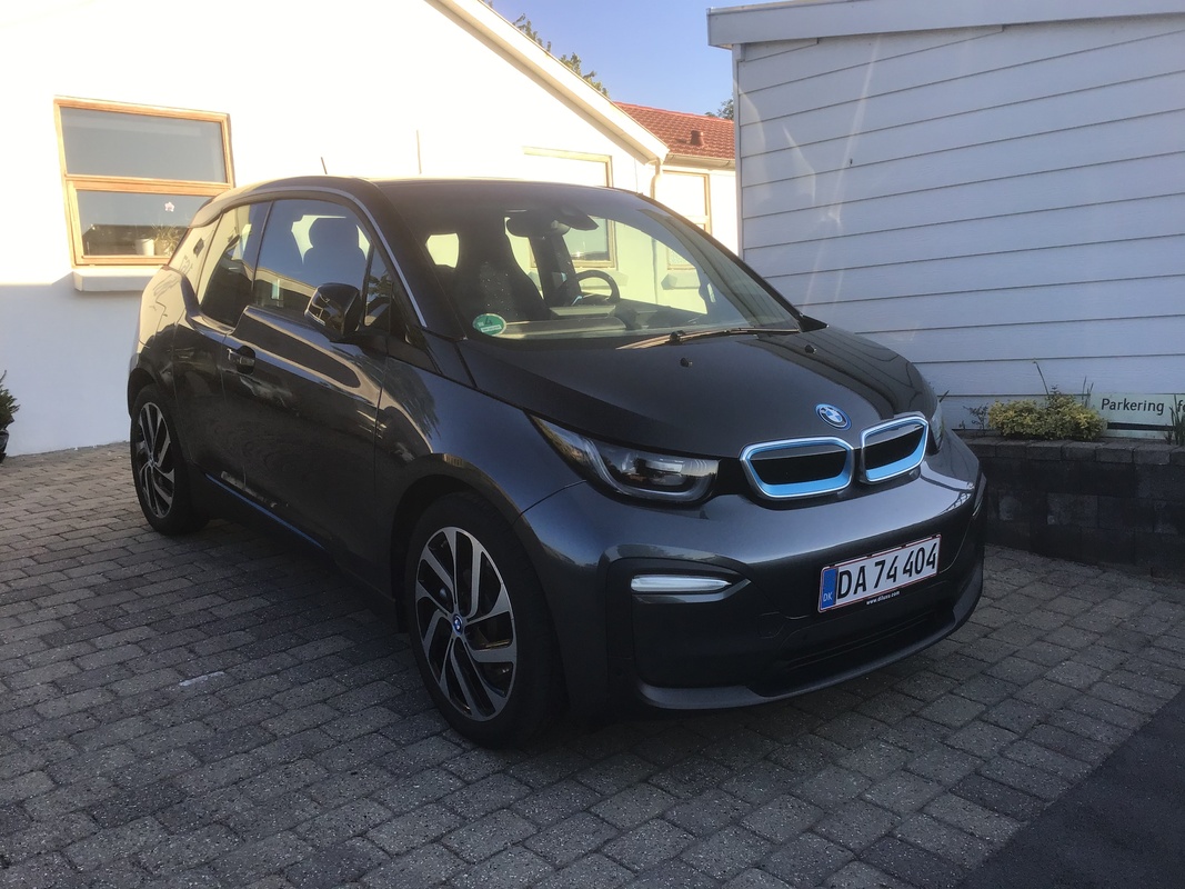

Som regel er dine sommerhjul bredere end dine vinterhjul.
Det har en del at sige.
En 20" fælg vejer også mere end en 19" fælg.
Re: Vinterdæk begrænser rækkevidde i elbil markant?
Indlæg af HansH » 2. maj 2023, 16:05
Nicklossi skrev:
2. maj 2023, 15:54
Men.... ville det så ikke faktisk tælle i vinterhjulets favør mht forbrug ?
Jo mindre trædeflade, jo mindre rullemodstand. Ellers giver en i3'ers cykelhjul da slet ikke mening.. :)
Indlæg: 3397
Has thanked: 91 times
Been thanked: 757 times
Indlæg af Nicklossi » 2. maj 2023, 16:08
HansH skrev:
2. maj 2023, 16:05
Nicklossi skrev:
2. maj 2023, 15:54
Jeg læste det som om, at vinterhjulene havde et lavere forbrug :lol:

Indlæg af varmlose » 2. maj 2023, 17:03
Hey var det lige en krænkelse af det helt store der 😂😂😂😂😂🥳🥳

Jow jow, der er lige kommet lidt mere at kigge på, fra mit kontor vindue. Det er den store makita boremaskine 😜
Mike H
Indlæg af HansH » 2. maj 2023, 17:43
varmlose skrev:
2. maj 2023, 17:03
Sawyy.... :D
Nu kan jeg ikke lige se om det er standardmonteringen du står på der ... ?
Men min nabo har en i3 med standardhjulene, og jeg synes det ser spøjst ud med en 19" fælg med den bredde :)
Jeg tænker det kun kan være for at tilgodese forbruget.
Indlæg af varmlose » 2. maj 2023, 19:46
HansH skrev:
2. maj 2023, 17:43
varmlose skrev:
2. maj 2023, 17:03
Sawyy.... :D
Helt standard og 155 forhjul 175 baghjul
Mener den gamle vmax 1200 kørte med dæk som bredere 😂😂😂🇩🇰

Indlæg af DanielB12 » 2. maj 2023, 20:25
Jf en eller anden dokumentar om i3, skulle det ikke være rullemodstanden, da fladen der er i kontakt med vejen er noget længere ift bredere på brede dæk, (så selve arealet er ikke meget mindre end hvis det var bredere), men primært at vindmodstanden er markant mindre på smalle dæk.
