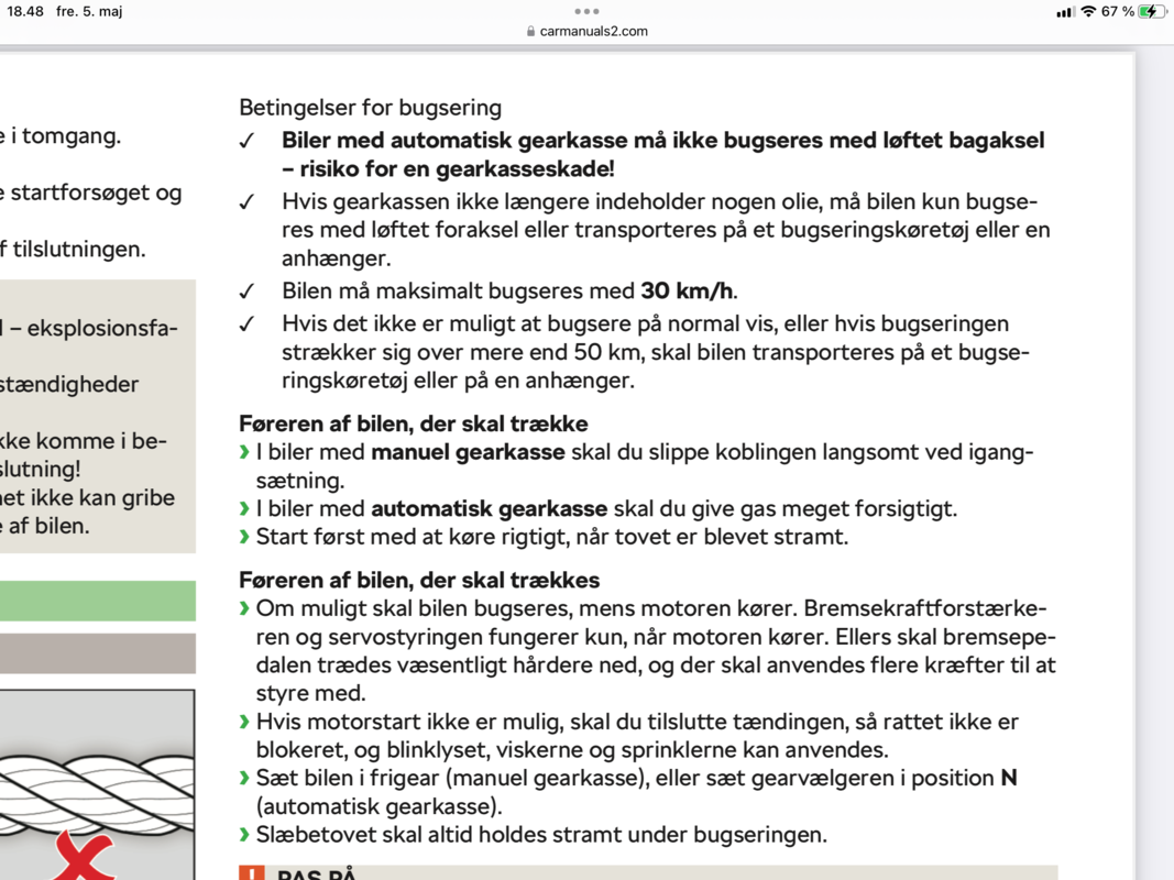

Har været uheldig med brændstoffilter skifte på fruens golf 6+
Den vil bare ikke springe igang nu, selvom der er luftet ud.
Så jeg skal ha bilen ind på værksted mandag morgen - må man slæbe den, hvis den står i N med tænding på ?????

Ja det må du godt ifølge instruktionsbog
