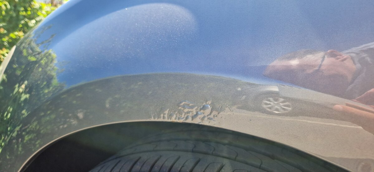

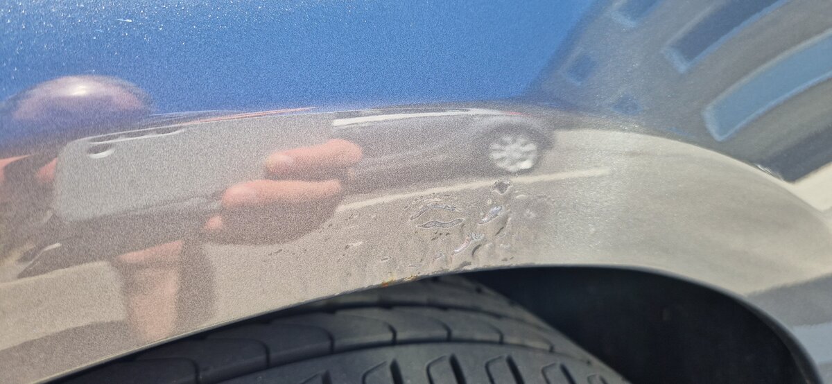

Opdagede til min skræk at lakken bobler på min venstre forskærm - som det eneste på bilen :cry:
Hvor vil i anbefale at få det lavet (bor på Sydsjælland) og hvad skal man forvente at det koster?

Klassiker ... den sædvanlige skumklods der suger vand.
Regn med 10.000 +/- ... Nu bor du på sjælland og det er vist noget med i lægger moms på 2 gange :shock:

Indlæg af Bopjensen » 9. jul 2023, 20:29
10.000!?
Er det så ikke billigere bare at sætte et nyt skærm på.
Jesper_christiansen
Re: Lakken bobler på min Golf 6 / 2011
Indlæg af Jesper_christiansen » 9. jul 2023, 20:54
En ny skærm koster vel 12-1500 kr, lakering 1500kr og et par timer a 600 kr til pladesmeden.
Max 5000 kr så er den bedre end ny
