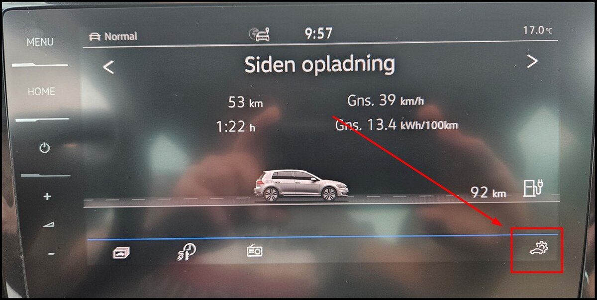

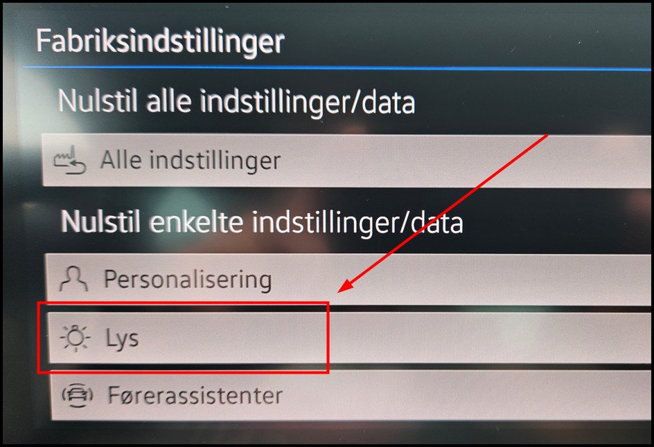

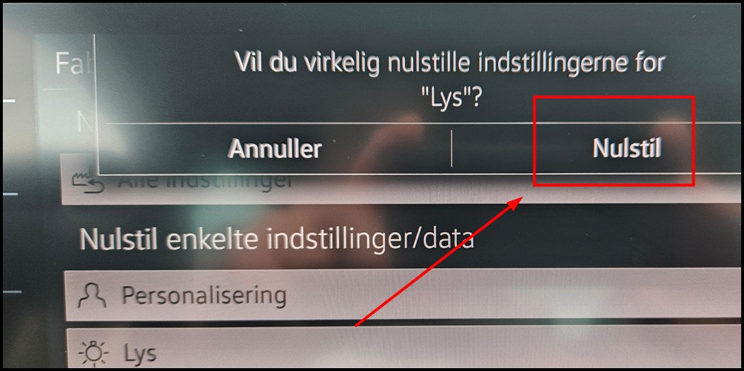

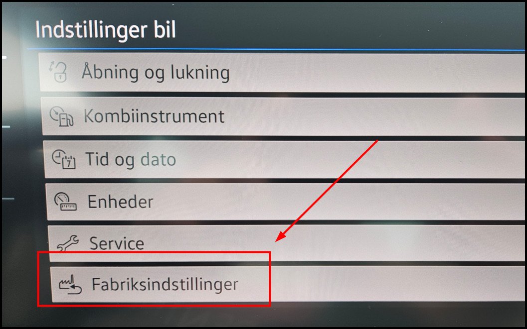

I vores e-Golf skal man gå ind på bilens infotainment skærm og sige "Reset til fabriksindstillinger" og vælge specifikt Lys (der er et par undergrupper).
Bilen læser settings fra de registre du kan kode med VCDS, og så buffer'es disse i et mellemlager.
Det er fra dette mellemlager den læser værdierne når du sætter tænding på bilen.
For at få refreshet dette mellemlager og tvinge den til at genlæse værdierne der er gemt med VCDS, skal ovenstående udføres.

Indlæg af HansH » 18. aug 2023, 09:05
Jeg tror egentlig det i bund og grund er koblet til infotainment versionen, snarere end selve bilen.
Men ok - der er jo også et langt stykke ad vejen sammenhæng mellem bilens årgang og MIB version.
Proceduren er i hvert fald som følger på vores e-Golf med MIB 2.5 ..
