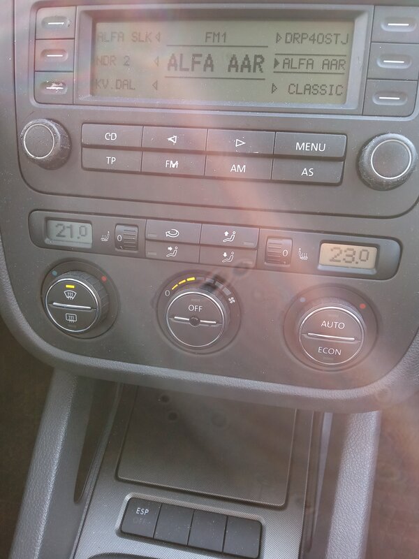

Jeg har en Golf V 2006 med aircon.
Blæsermotoren gider ikke altid at starte. Hvis jeg f.eks. kommer ud til en stinkende varm bil og sætter blæseren på fuld hammer, sker der ikke noget, selvom de fine små dioder viser at den er skruet helt op. Men pludselig, når jeg har kørt et stykke vej, så kommer den. Andre gange kører den ikke med et stabilt omdrejningstal, det lyder som om at nogen sidder og trykker på en on/off kontakt.
Men nogle dage virker den også (næsten) fejlfri.
