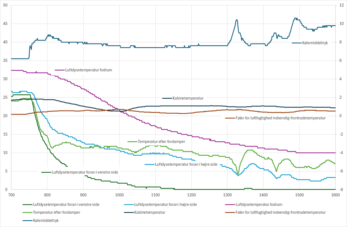

Så har jeg kørt og målt - det ser da helt tosset ud.
Efter noget kørsel uden A/C tænder jeg for A/C ved tidspunktet 750 sekunder
Den øverste kurve er kølemiddeltryk (højre Y-akse). De øvrige kurver er temperaturer (venstre y-akse). Data er logget med VCDS, men det kan da ikke passe, at Luftdyse-temperatur er lavere end temperatur efter fordamper. Hvis nu den nederste kurve faktisk viser temperatur efter fordamper, og den går til nul, så er der vel ikke noget at sige til, at fordamperen iser til efter et stykke tids kørsel.
Kan der være byttet om på noget i VCDS, eller kan der faktisk være byttet om på nogen signaler/ledninger i bilen? Er det muligt?
