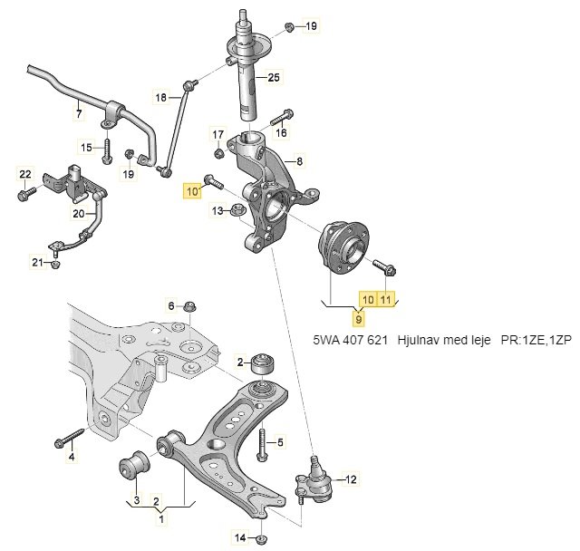

hej hvilket hjullejer til foraksel kan passer på golf 7 1,4tsi WVWZZZAUZEW221905
der er 2 slags i t. hansen vil ikke hvilken skal har

de to er til forskellige pr nummer de nummer der står i bunden af specifikationer på hjemmeside. og pr nummer kan måske(ikke alle nummer står der) står på/i en label i bagagerummet eller instruktionsbog.

Hvis det er nogen hjælp er OE nr.: 5WA 407 621
