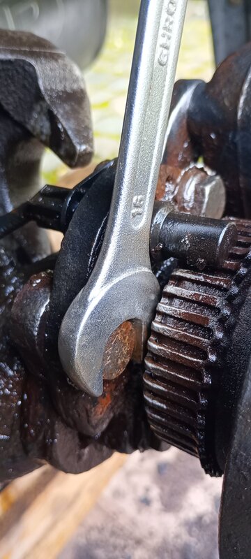

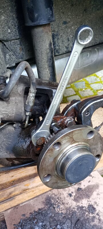

Jeg er ved at skifte bremsedele og ankerplader .... De gamle rustne er revet/klippet af ... som det fremgår på min
Skoda Roomster 1.2 TSI, 5J7
Tyske type registrering HSN/TSN no. 8004/AKB
Så er de fire montage-bolte for ankerpladen (Bagerst til venstre... nok det samme alle steder) med et 16 mm 6-kant-hovede. Desværre er der ikke plads imellem hjulleje-afdækning og bolten til at en fastnøgles 6/12-kant-hovede el. en 16 mm-HEX-top kan komme ind og gribe om de fire bolte. Findes der en tynd speciel-fastnøgle i 16 mm eller har jeg misforstået noget... jeg ville jo nødigt ødelægge/kværne hovedet på de fire montage-bolte, hvis jeg kun bruger den åbne gaffel på fastnøglen ... what to do????

Nok nemmest hvis du de-monterer hjullejer og bruger et topnøglesæt.
Det kan være nødvendigt at varme på boltene.

Jeg tror det nemmeste og mest sikre er, at pille lejet af.
Du skal dog lige have det rigtige værktøj til det. Sandsynligvis en halvstor top (30-32mm) eller en stor torx eller XZN top.
Lejet skal ikke trækkes af, det sidder på en almindelig Aksel, og bliver holdt fast af bolten på inderringen af lejet.

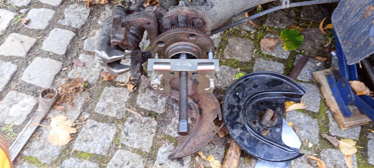

Her er lille trix til aftræk af bag-hjullejer UDEN at ødelægge ABS-Sensor/Fart-sensor samt sensor-riller på bagsiden af hjullejer ... brug det lille (TX30-bolthul til bremseskiven + det modsatte hjul-bolt-hul (se foto) og tryk/træk hjullejer af ifbm. udskiftning af ankerpladen (uden samtidig at skifte hjulleje).
PS.
ABS-sensor har OEM nummer 6Q7927807 til Venstre Bag ... som jeg ødelagde ...
