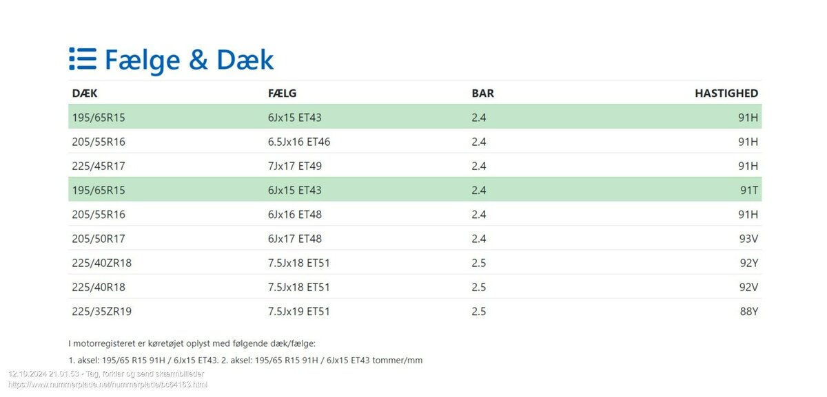

Det her er de typegodkendte størrelser som kommer frem under en en tilsvarende 5dørs på nummerplade net.
Men vil du have mindre fejlvisning skal du op i 215/55/16, de er 1,3% større.
Men det er jo så en ugængs størrelse og de er noget dyrere.
