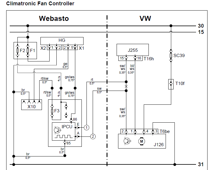

hej er ved at montere et dieselfyr i min passat b7 2.0tdi fra 2011
og i den forbindelse skal jeg så have monteret et ipcu modul er i tvivl om hvor det skal monteres i bilen og nede i blæseren og hvordan det skal monteres i

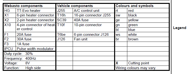

eller send din mailadr. så kan jeg sende vejledningen
husk IPCU skal være korrekt programmeret dvs. 8V, 30% & 400Hz
