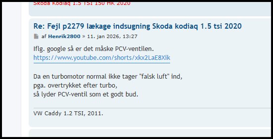

Check PCV-ventil.
https://www.youtube.com/shorts/xkx2LaE8Xik
https://www.youtube.com/watch?v=61R43Wrsiec

@Henrik2800 - Tor har ret. Herunder screenshot af det svar du savnede, som er postet i den anden tråd.
@joeblach - venligst ikke opret dobbeltposts. Jeg har slettet den anden tråd.
