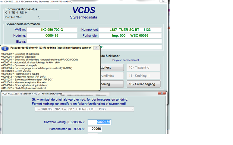

Måske det er lavet om, men jeg er virkelig i tvivl om hvordan det skal kodes.
Any clues?

Krog skrev:Måske det er lavet om, men jeg er virkelig i tvivl om hvordan det skal kodes.
Any clues?
Jeg har samme mulighed når jeg kigger under 52. Ikke noget med lang kodning... Hvordan får man ændret i byte4 når det ser sådan ud??
... Ser lige i toppen at der siden jeg læste denne første gang, står at hvis man ikke kan vælge Lang kodning, er det ikke muligt..... Så der behøves ikke svares her...
Dog vil jeg sige, at jeg i 09 Central elektronik, fandt funktionen, og at den derefter er at aktivere/deaktivere i maxidot... Men dog uden at have fået det til at virke endnu...
