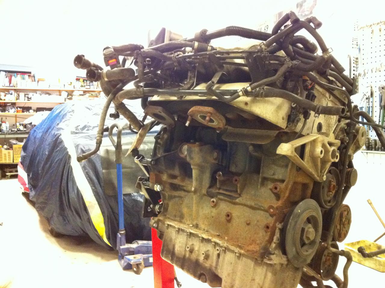

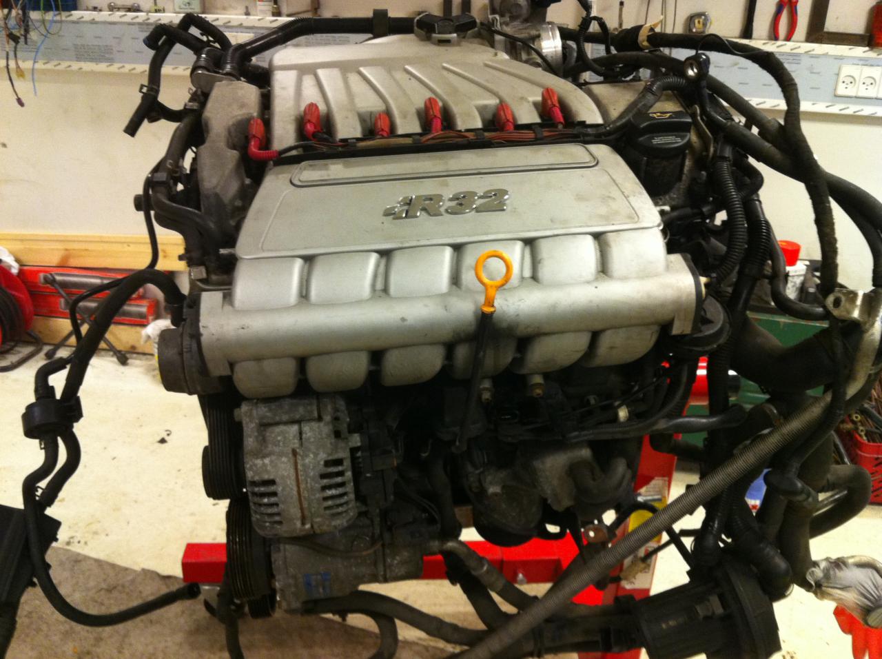

Projekt R32 motor i golf 4motion.
Så fik jeg startet mit projekt.. motoren er indkøbt, og sat på plads i standen hvor den lige ska have en lille shine, og et service, incl kædeskift og olie pumpe skift..
Billeder vil komme løbende.
Er der evt nogle der ved hvor man ser motorkoden på sådan en R32 kværn?
Jeg mangler motorstyring, og hvis nogle ligger inde med et "wiring diagram" over R32 og/eller 2,8 4Motion motor så modtages det med kyshånd ;)

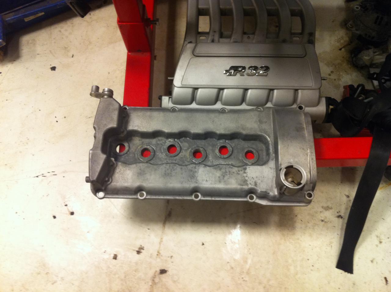

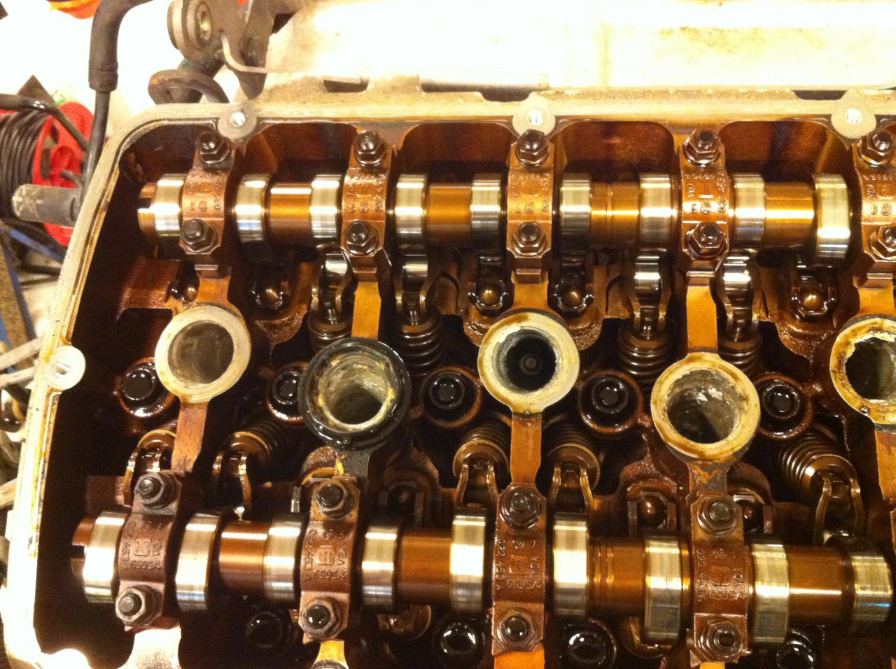

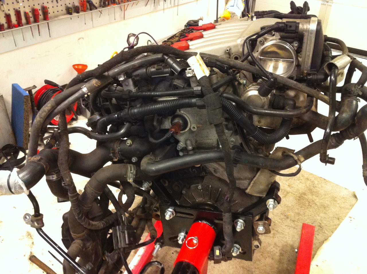

lidt billeder fra i dag, indsugning, ventildæksel og tændspoler blev afmonteret. jeg opdagede desværre så at der var vand nede ved tændspolen, fordi gummi pakningen ikke har været tæt rundt om tændspolen.
planen er at ventildækslet skal renses og larkeres.

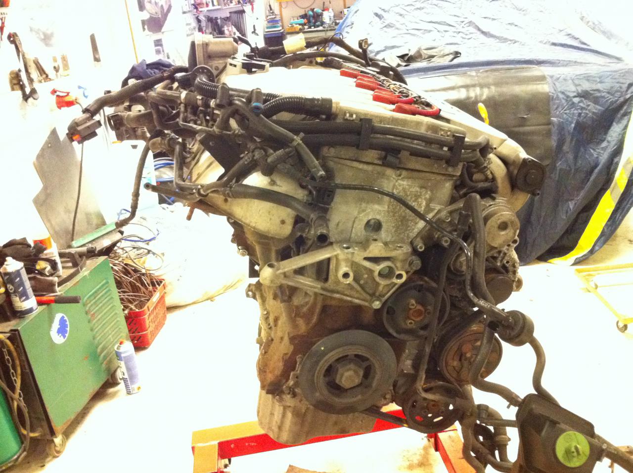

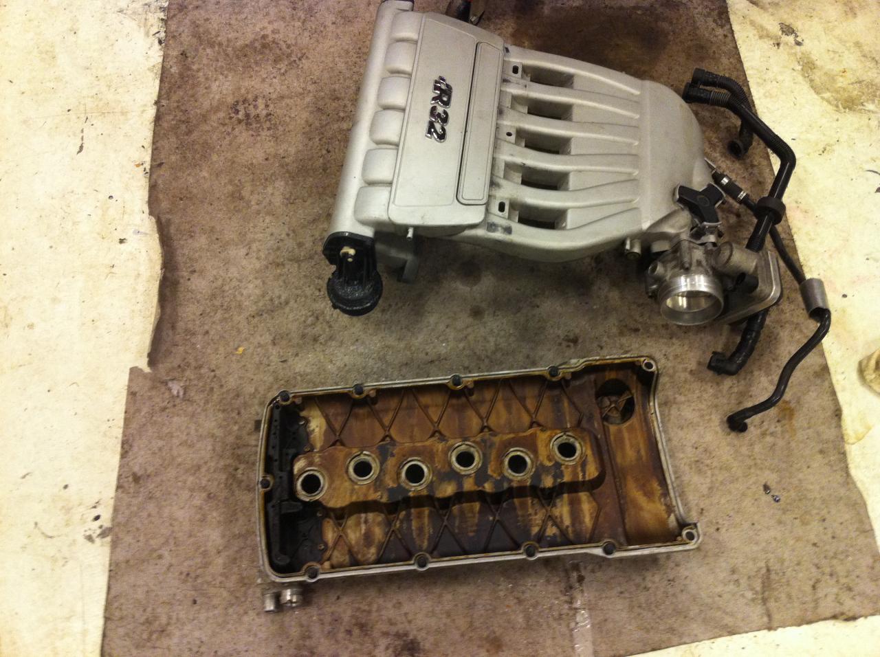

lidt flere billeder..
fik vandet pustet ud, og renset rundt om tændrørene, så nu tør jeg godt pille dem ud ;)
Ventil dæksel klar til at blive glasblæst, og larkeret.

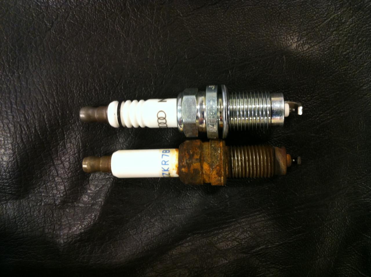

Ja så fik jeg hevet tændrørene ud, og til min ærgelse har de ikke samme nummer som de nye jeg har købt originalt.
Gamle tændrør: NGK IR IZKR7B
Nye org. tændrør: NGK PZFR5D-11
Turbotrim
Indlæg: 1851
Tilmeldt: 7. okt 2008, 21:31
Re: Golf IV R32 motor
Indlæg af Turbotrim » 11. mar 2012, 16:50
Lionborg skrev:Ja så fik jeg hevet tændrørene ud, og til min ærgelse har de ikke samme nummer som de nye jeg har købt originalt.
De kan jo sagtens have skiftet nummer mange gange !

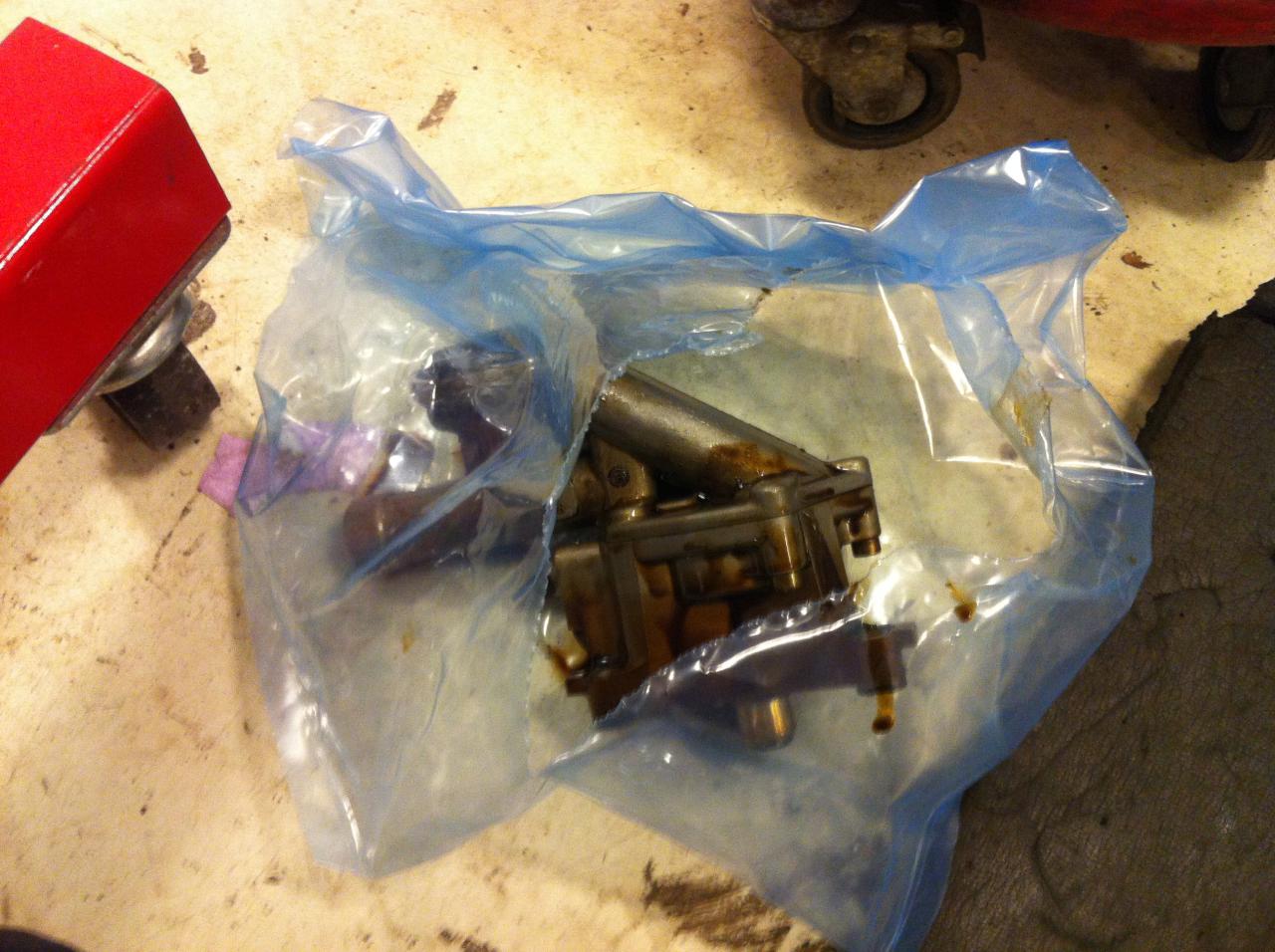

Så fik jeg skiftet oliepumpen.
Og den gamle pumpe

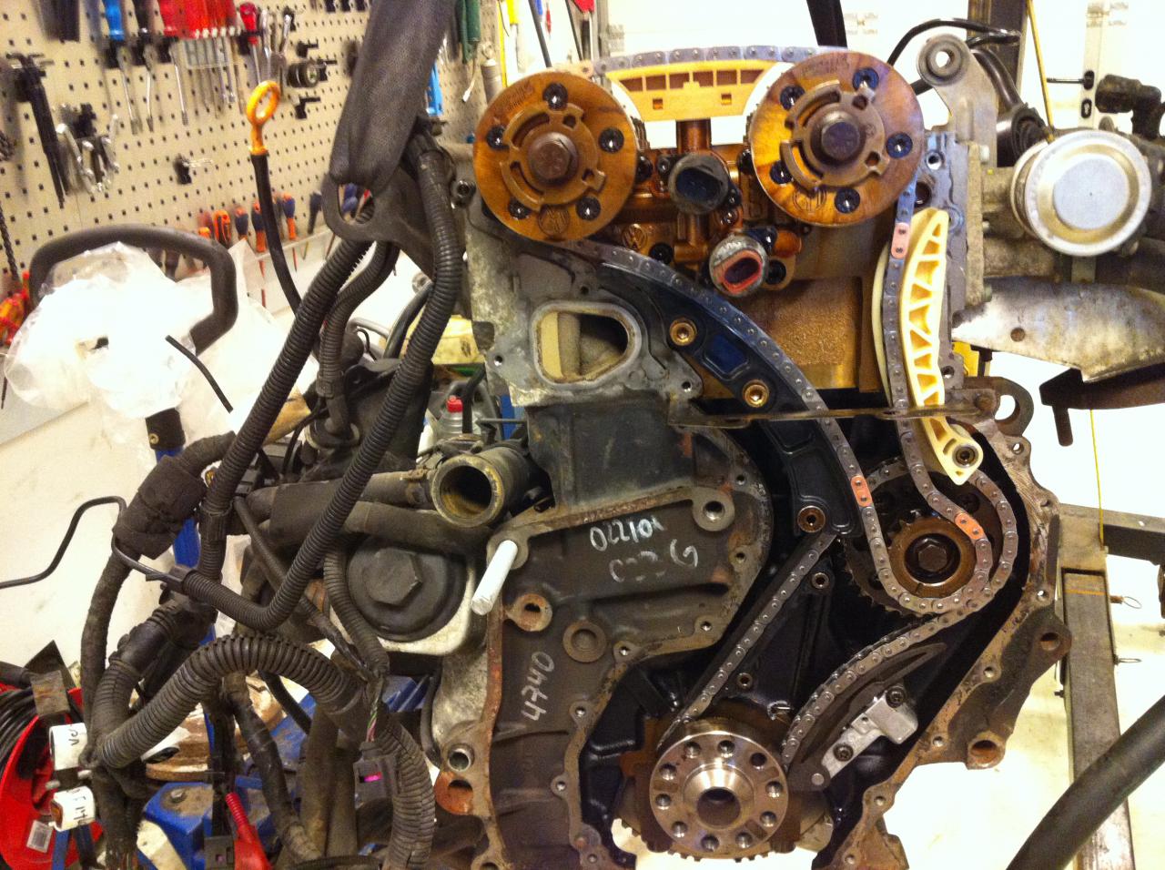

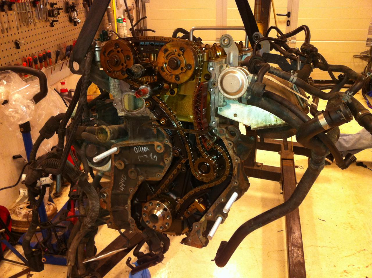

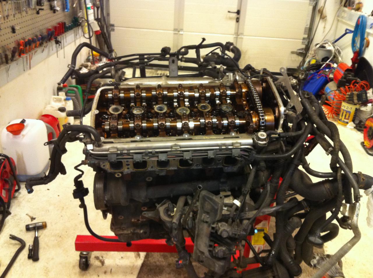

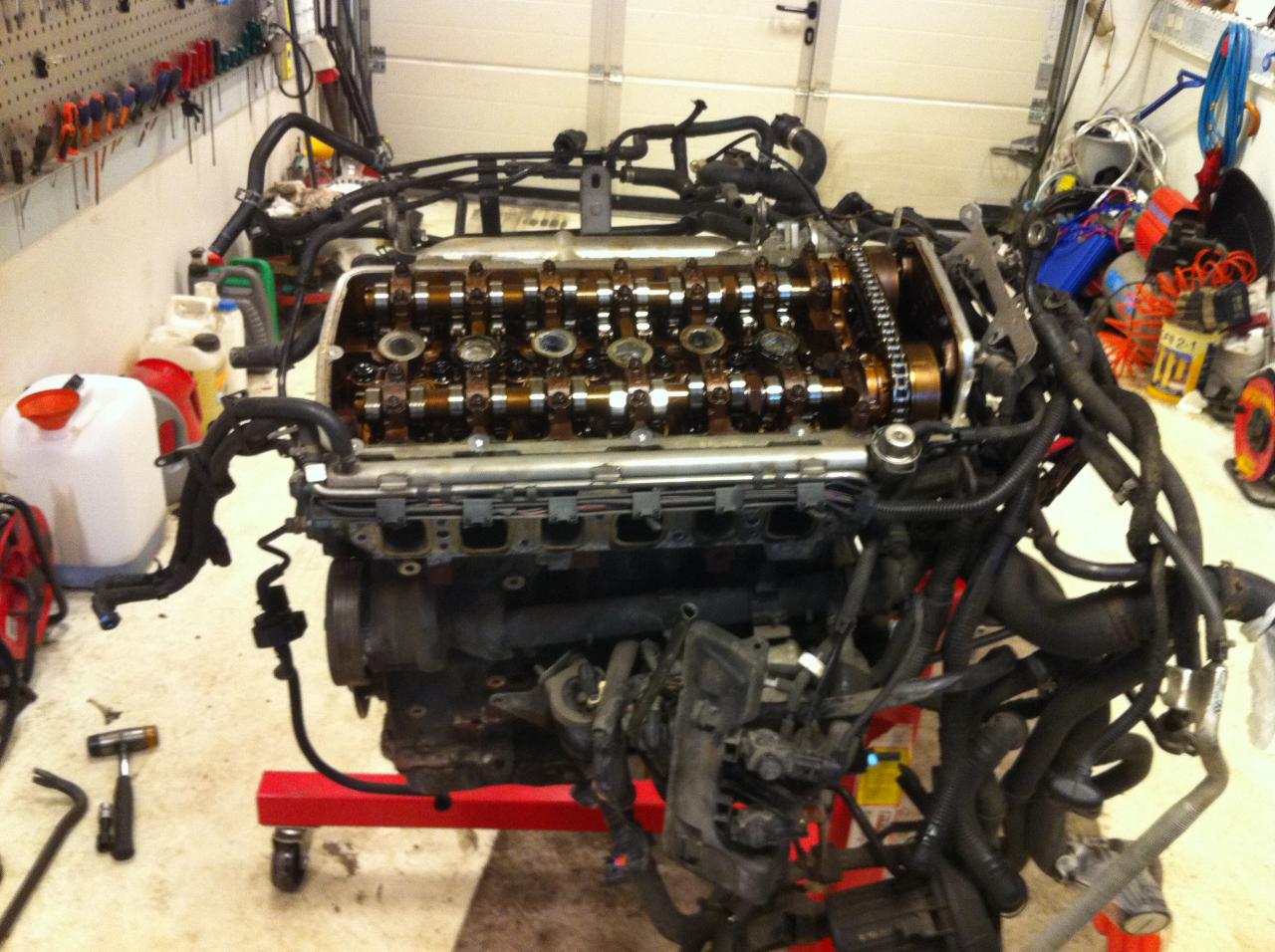

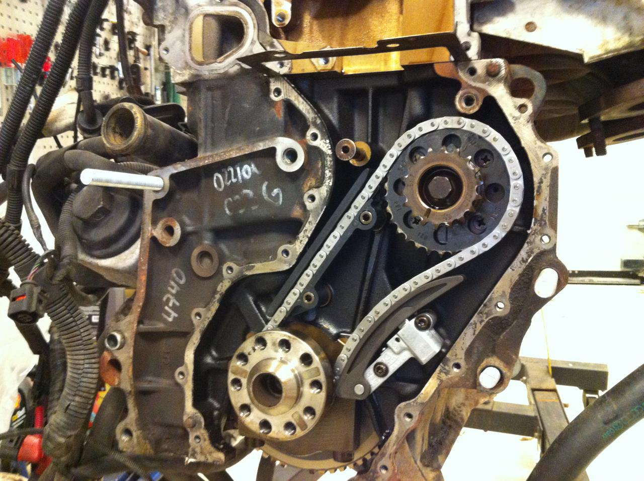

et lille update, nu er det ved at være lidt tid siden der sidst blev skrevet noget her. men i dag fik jeg skiftet kæder og tilbehør.
Kædeskift påbegyndt
Begge kæder afmonteret
Den nederste kæde monteret
Begge kæder monteret og krumtappen er drejet 4 omgange, og alt stå på mærkerne ..

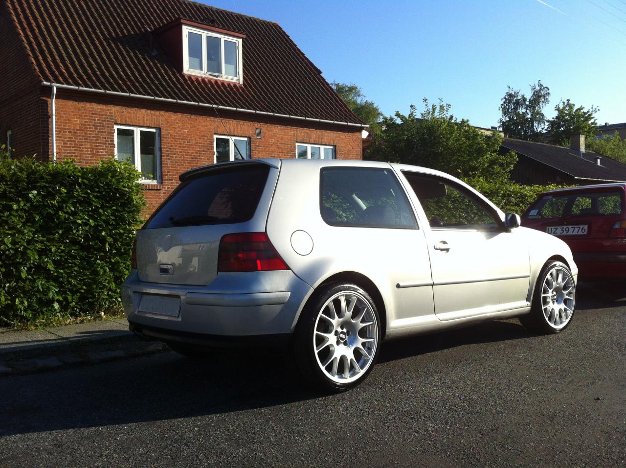

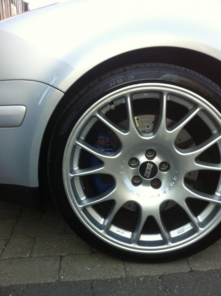

Det er vel på tide jeg opdatere denne tåd lidt, så her er lidt billeder, fra ændringerne på bilen.
Go pinse til alle ;)

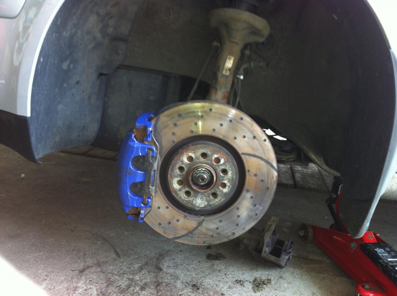

R32 bremser
Mine nye fælge, med mine nye bremser inde bag ved.
ska vidst lige sænkes lidt,
min R32 bagklap, kom på, skal lige ha sat mærket fast igen.

hvilke bremser bruger du?

ostetyven skrev:hvilke bremser bruger du?
Jeg bruger R32 kalibere (malet blå, som kan ses lidt længere oppe) med EBC skiver og klodser, men overvejer stærkt at sætte originale skiver og klodser i, da de hyler, selv efter de er renset 2. gang.

kan være dine klodser der hyler. går det ikke væk hvis de blir kørt varme?
