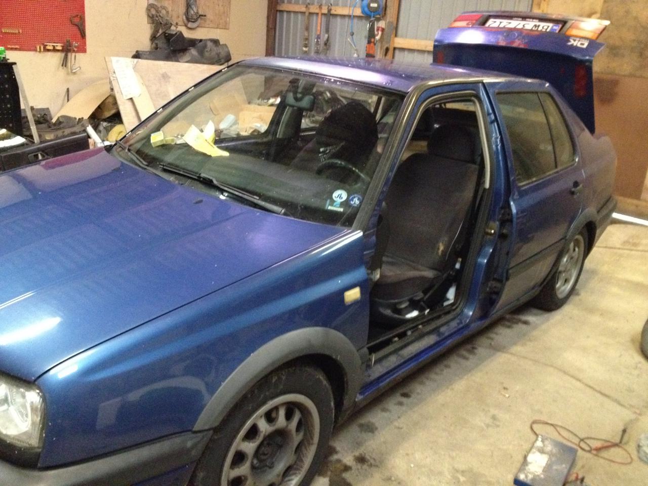

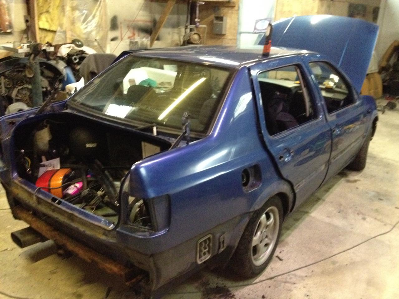

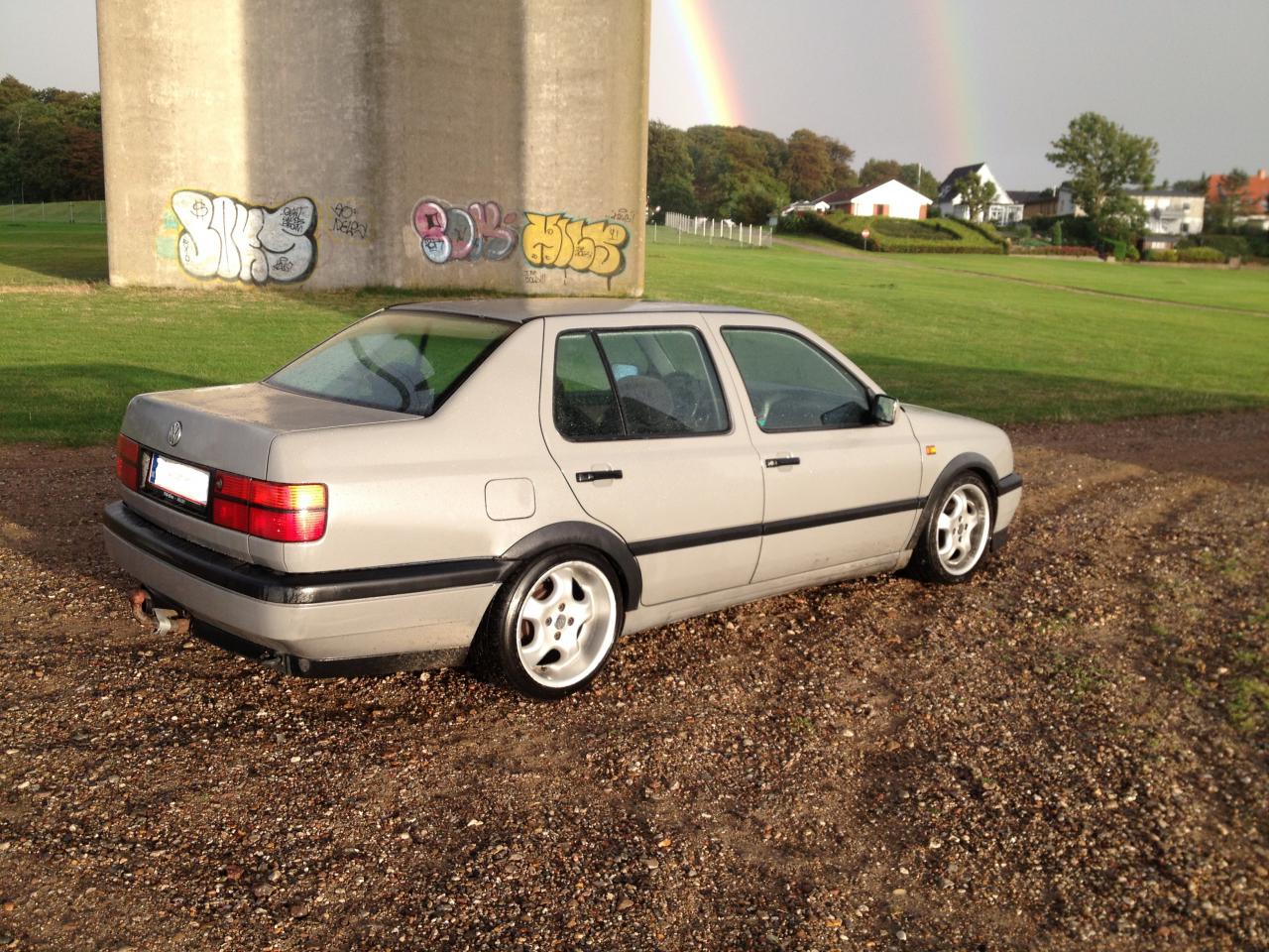

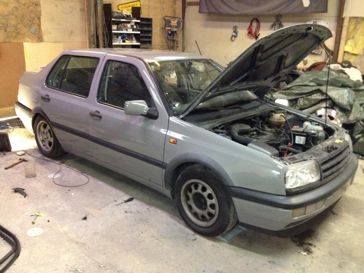

Da konen sidste år var i Italien med hendes mor, så havde jeg en hel fri-weekend på værkstedet.
Jeg ville bare ha skiftet træk, dør og bagklap og lavet service på bilen, men det tog lidt overhånd :)
og ja, det er den billige løsning med en garagelak, men det var en hverdagsbil der skulle være så billig som mulig :) den stod mig i ca 7000,-

fedt nok gjort, har du fortalt konen det?
for hun må da se lidt sjov ud i hovedet når hun kommer hjem, og der så står en bil i en anden farve :D

det var sidste år det blev ordnet. hun kiggede sq lidt da jeg hentede hende i lufthavnen :)

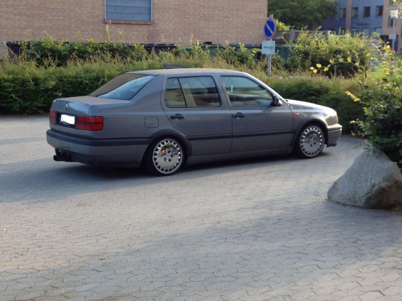

Sådan en grunder grå er faktisk slet ikke tosset på en Vento :)
Mark Reiche
Indlæg: 210
Tilmeldt: 25. aug 2012, 11:02
Geografisk sted: Middelfart
Re: Konen var på ferie, så der blev nusset om Vento´en
Indlæg af Mark Reiche » 13. jan 2013, 21:37
det er MF grå :) men nej, det blev faktisk også bedre end jeg harvde troet :)

Konen´s ansigtsudtryk må da også næsten havde været penge værd da hun så den :lol:

ja haha :) hun rystede på hovedet og mente jeg var åndsvag :)

Jeg synes det ser godt med den farve og lækkert at se noget andet end de normale farve..

Friskt gjort. Og på en "billigbil" er sådan en gør-det-selv lakering ikke af vejen :)

tak tak :) nu stod der en spand MF grå der bare ville bruges, så det blev den :)

Rigtigt flot weekend projekt :)
Og rigtigt flot resultat ;)

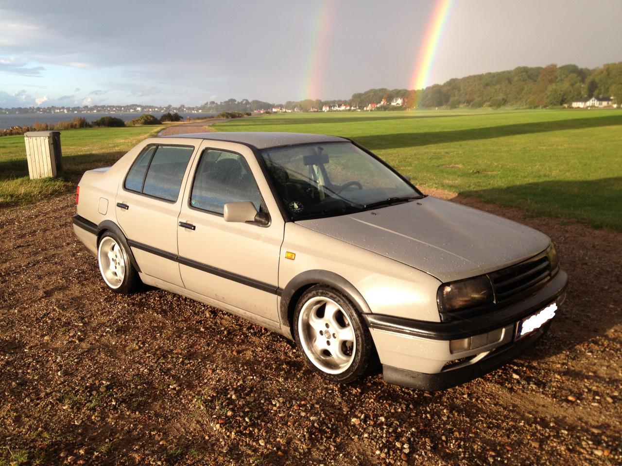

Flot regnbue hehe

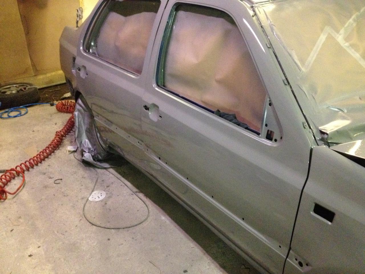

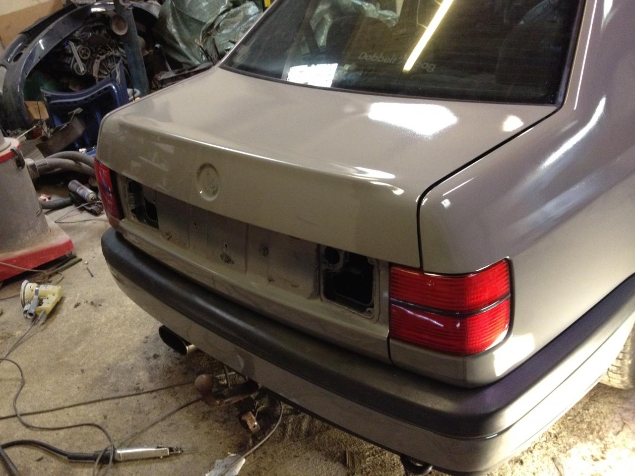

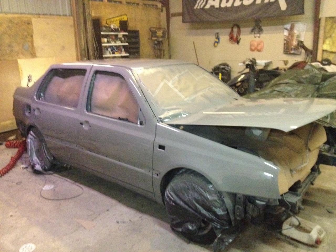

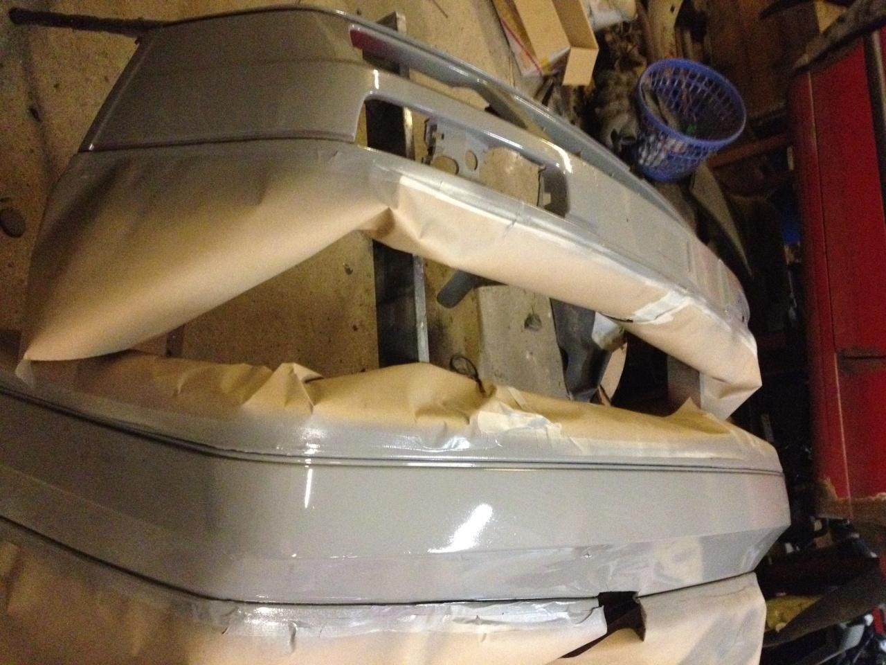

Hey hey. jamen de steder den blev spartlet, der blev den slebet til korn 240 som det fineste, og så en gang spraydåse fylder (havde ikke mere 2komponent til sprøjten) og så slebet med korn med korn 400 over hele bilen.
Mht lag og konsistens af maling, så blander jeg altid farve så det har samme konsistens som mælk, altså lidt tykkere end vand, og så et tyndt lag over hele bilen, og så 2 dækkene lag bagefter. hvis du ikke har prøvet det før, så slib lige en gammel forskærm eller dør, og sprøjt noget farve på den først, for at få en ide om hvor tykke lag og sprøjte afstand osv. kig efter om farven flyder pænt sammen.
Jeg har selv vandudskilder på, og har ca 3 - 4 bar i systemet når jeg maler.
hvis det skal være pænt, så gør dig selv en tjeneste og køb eller lån en ordenlig sprøjte. en harald skraldborg sprøjte giver ikke et særlig pænt resultat. jeg har selv en SATA pistol som er købt brugt, og den er virkelig 70% af resultatet
