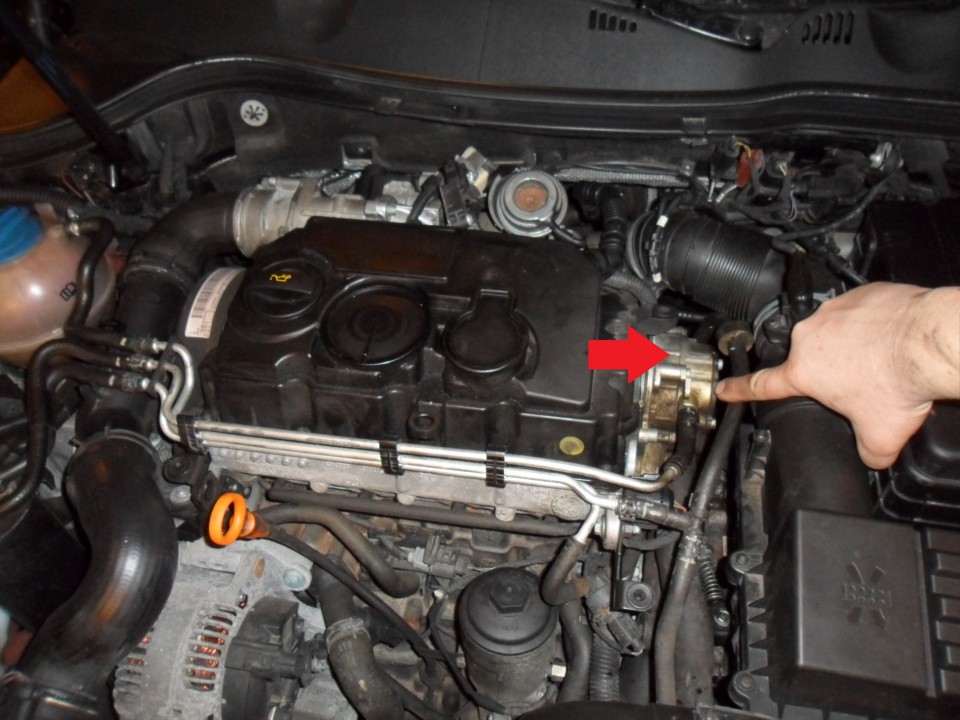

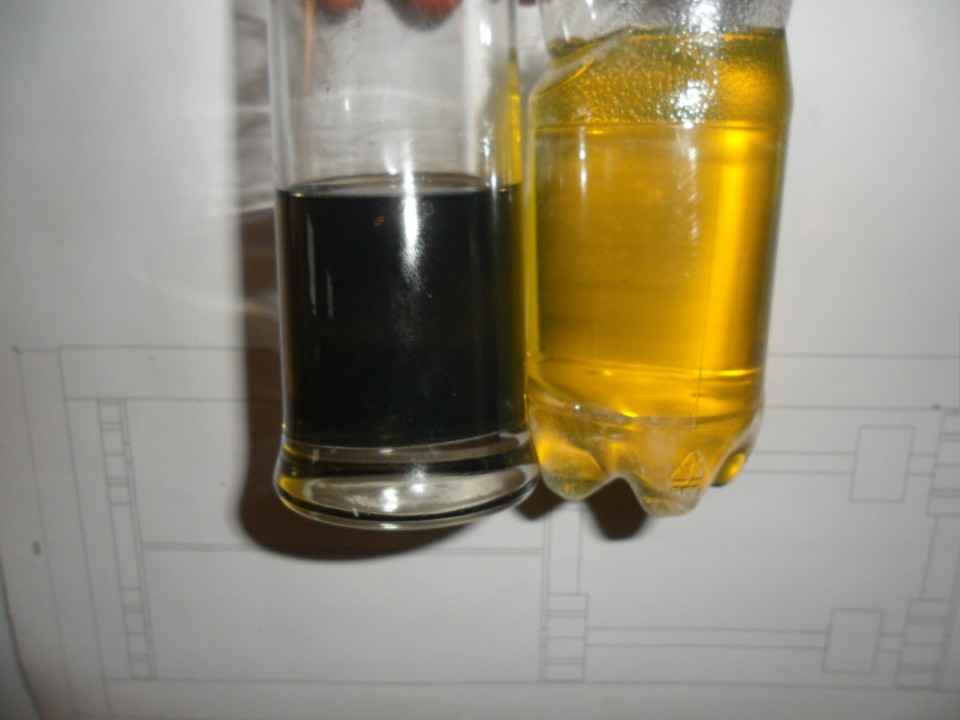

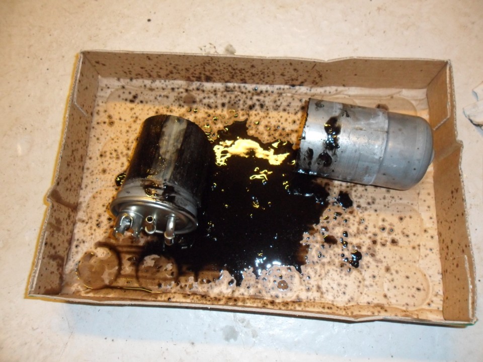

Jeg skiftede en tandempumpe og et dieselfilter på en Audi A4 2.0 TDI 136 hk i dag.
Der dryppede sort diesel ud af filteret så det måtte jeg lige se nærmere på.
Bilen havde udsættere over 3000 omdr. ved fuld gas.
Forståeligt nok.

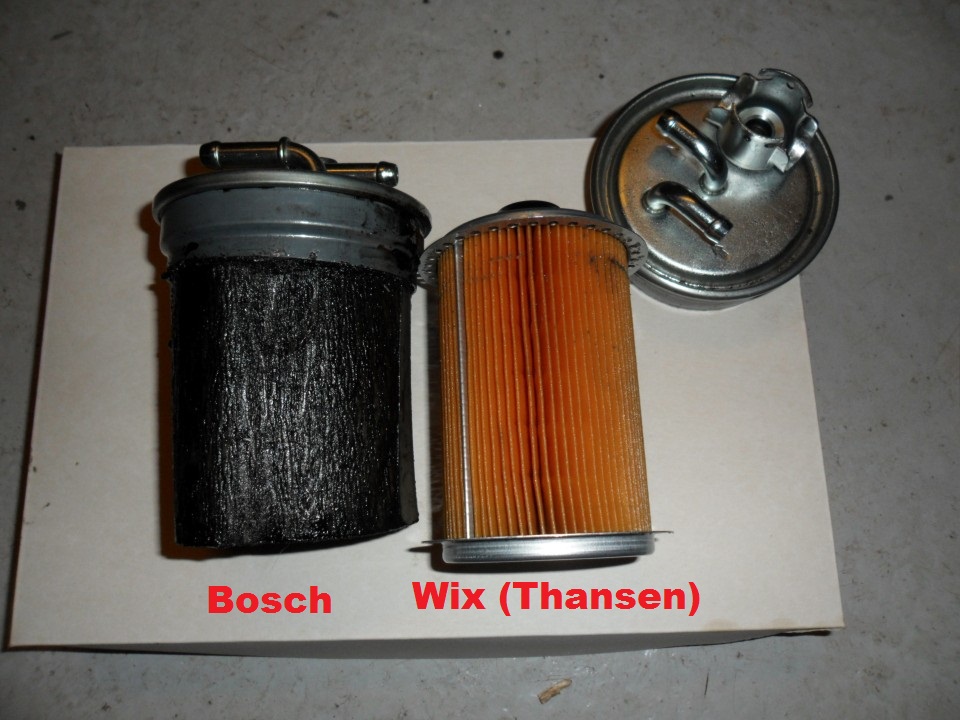

Det venstre filter er et Bosch og det højre et Wix fra Thansen.
Ikke at jeg skal gøre mig til dommer over hvilket er bedst, men det er påfaldende at der er dobbelt så meget filtermateriale i Bosch filteret.
De har samme mål udvendigt....

- SimonR

Weltklasse Fredslund!
Det siger måske en smule om Tzwanzens niveau.....

Og den skarpe seere ligger mærke til Faxa kondi bakken
Der er sku en grund til og vælge rigtig kvalitet dele.

Godt set. Det er med fuldt overlæg det ikke er en slatten Slots kasse.The Micktrix / Dk skrev:Og den skarpe seere ligger mærke til Faxa kondi bakken![]()

Jeg har lige fået et par private beskeder omkring emnet.
Og det er altså alle PD motorer med tandempumpe der har disse problemer.
Filteret skal kun skiftes hver 90000 km så fejlen kan sagtens være der så lang tid at det koster dyser eller motor.

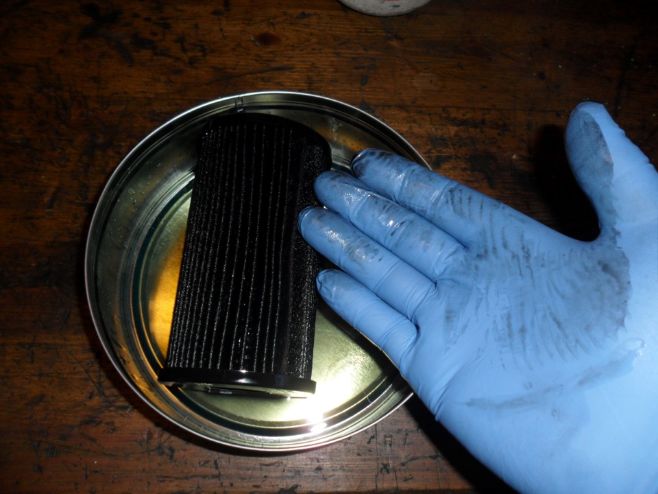

De to filtre ser ud til at være opbygget meget forskelligt. Filtermaterialet er distribueret forskelligt i filtrene så vidt jeg kan se. Wix filtret er vel ikke dårligere af den grund, og det er iøvrigt identisk med brændstoffiltre produceret af Hengst, som VW i øvrigt også bruger.
Det er noget pis med de lukkede filtre nu til dags. Gør det en kende sværere at kontrollere om pumpen er defekt eller ej.

Jeg syntes ikke der er grund til at skifte forebyggende, men ved hvert service bør dieselfilteret tages op og efterses.
Det tager 2 min og er det sort skal pumpen skiftes.
Egentlig ret simpelt.

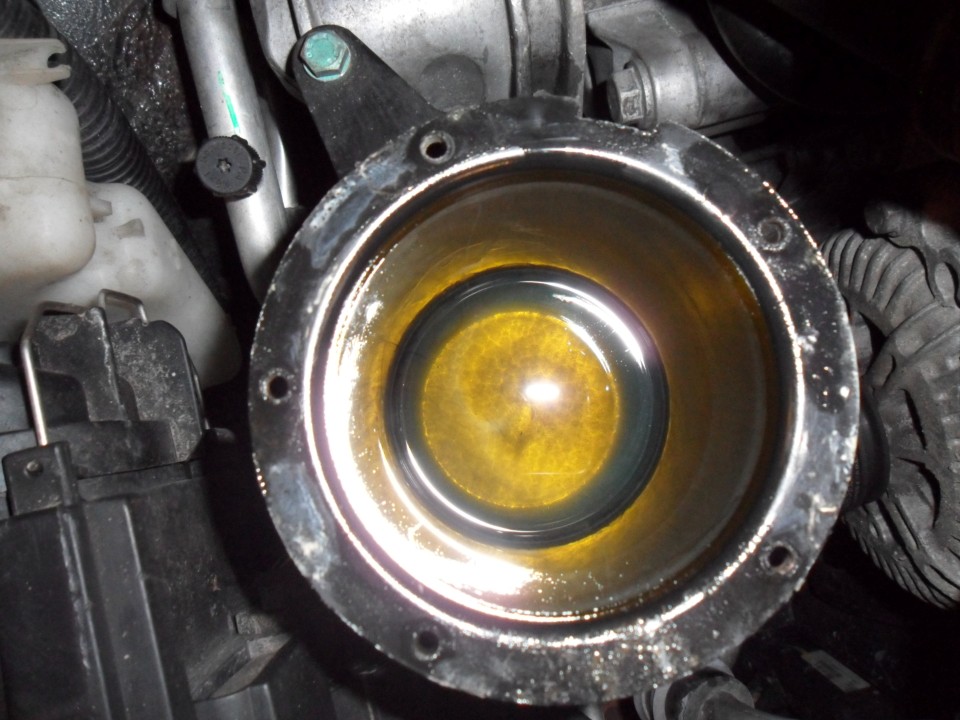

Havde filteret af igår af anden årsag.. Kiggede ned i dieselen og den så helt klar ud... Behøver man skille filteret ad?

Denne type filter er lidt træls da man jo ikke kan se ind i dem.
Da jeg tømte denne her kom der sort diesel ud så det må være løsningen.

Hvis tandempumpen ikke er i stykker, så er indholdet i filteret ikke sort(men klart som diesel normalt er) eller hvad?

Ja så ligner det næsten Wix filteret på billedet. Til højre. Sådan brunt hvor man godt kan se urenheder.
Næste gang jeg skifter et filter der er "normalt" brugt poster jeg det lige.

Når det så er sagt syntes jeg Wix filteret ser noget sølle ud i forhold til Bosch filteret....
Og lige for at slå det fast har jeg IKKE monteret et Wix filter ! Jeg har taget det ud af bilen.
Mine udtalelser her på vagcars.dk er absolut helt personlige og afspejler ikke mit firma.

Du skal skifte den pumpe NU !
Sidder her.
Sidder her.
ColaKanin skrev:hvor sider tandempumpesagaen på en passat 3c
- Her er pumpen.JPG (222.26 KiB) Vist 13532 gange
ColaKanin
- Indlæg: 191
- Tilmeldt: 13. feb 2009, 19:50
- Geografisk sted: Karrebæksminde
Re: Endnu et kapitel i tandempumpesagaen på TDI motorer - VI
ok tak. hvad er Reservedels nr?
kan det også være årsagen til at den kan være ligt svær at få igang om morgenen, når den er kold?

Her er et filter fra i dag hvor problemet er begyndende.
Frisk diesel vs det sorte som denne bil kører med.
Denne bil har ingen mærkbare problemer, men jeg kigger altid lige til filteret.
- Dieselfilter lettere brugt.JPG (213.93 KiB) Vist 13492 gange
- Dieselfilter beholder.JPG (219.29 KiB) Vist 13492 gange
- Ny og brugt diesel.JPG (150.06 KiB) Vist 13492 gange
