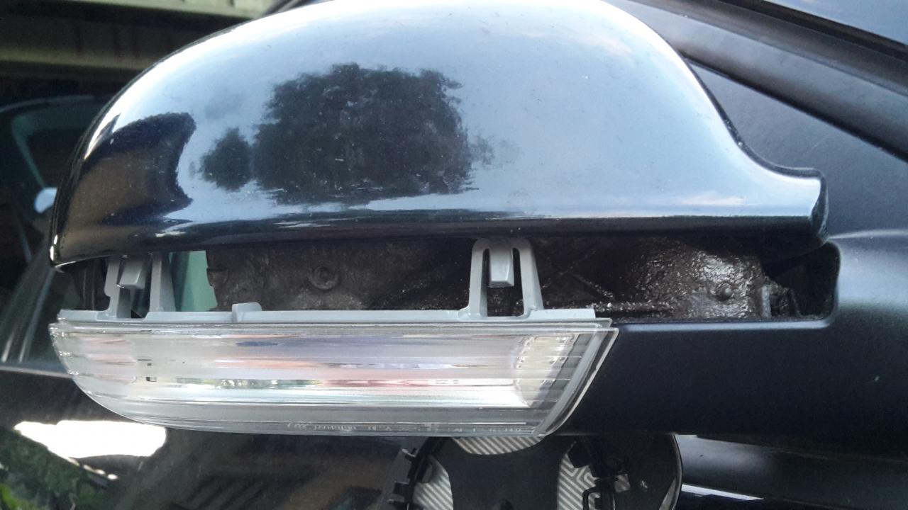

Vil lige tilføje et billede der viser hvordan hætten tages af.. Som den skal når blinklyset skal skiftes. Det er ikke lige til at gennemskue..
