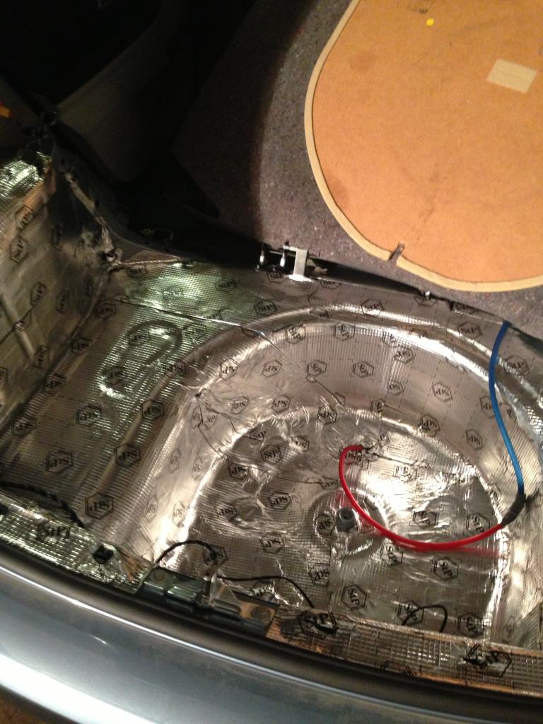

Fuldt lydisoleret i tag bund bagklap og døre med stp lydisolering desuden desuden æggebakkeskum i dørene og bagklappen

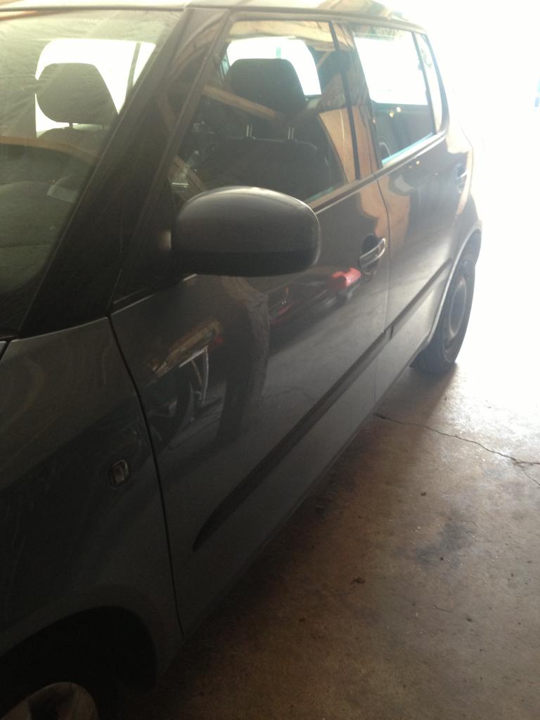

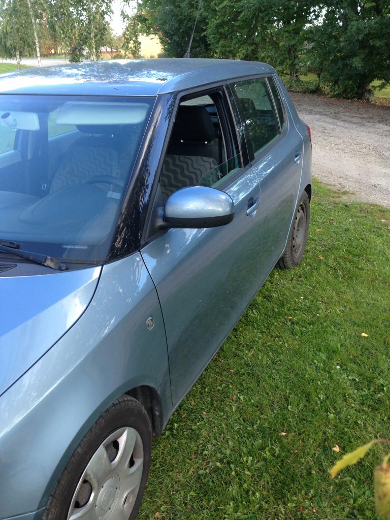

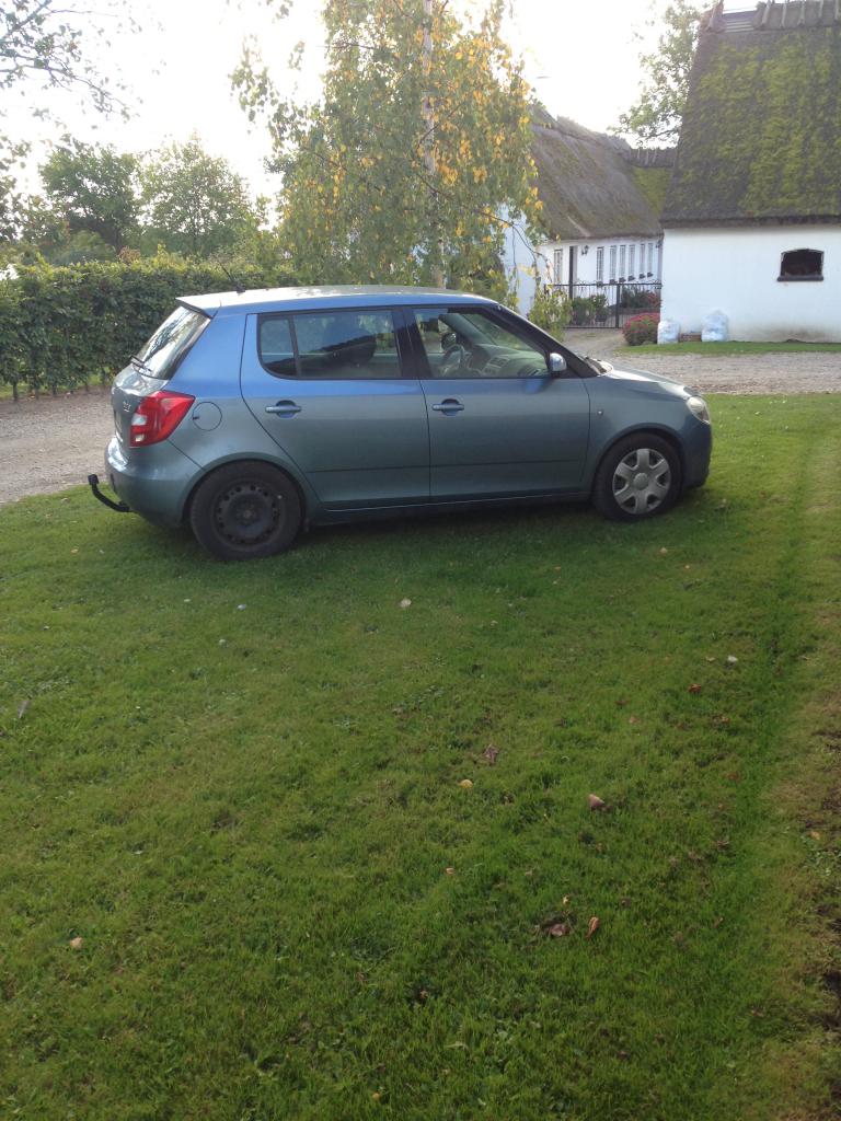

billeder af bilen efter ca 40mm sænkning, har desvære ikke nogen fra før sænkning, men den stod og svævede lige som denne: http://www.autogaleria.pl/fotografie/index_test.php?id=6086&test=93

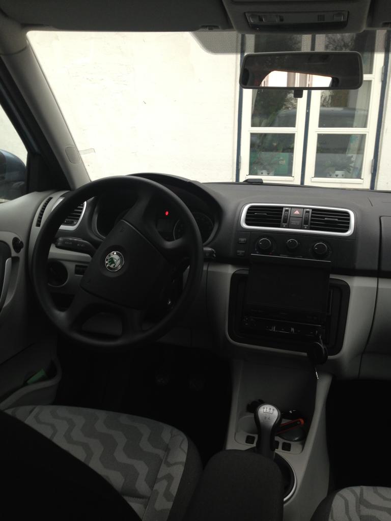

kabine med aftermarket hedunit og armlæn. armlænet er praktisk taget det eneste der skal blive ;)
lydisolering af brønd

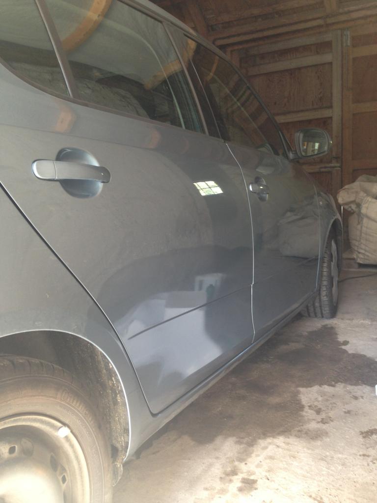

inden afmontering af sidelister. de sidder bare med kraftig lim
sidelister fjernet

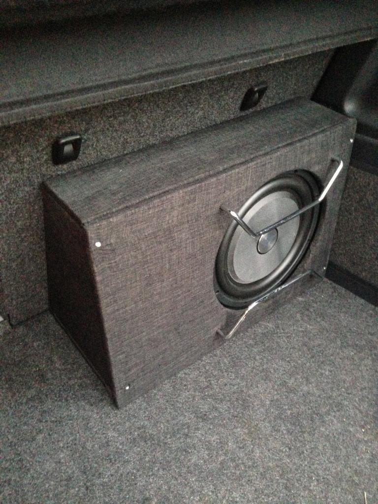

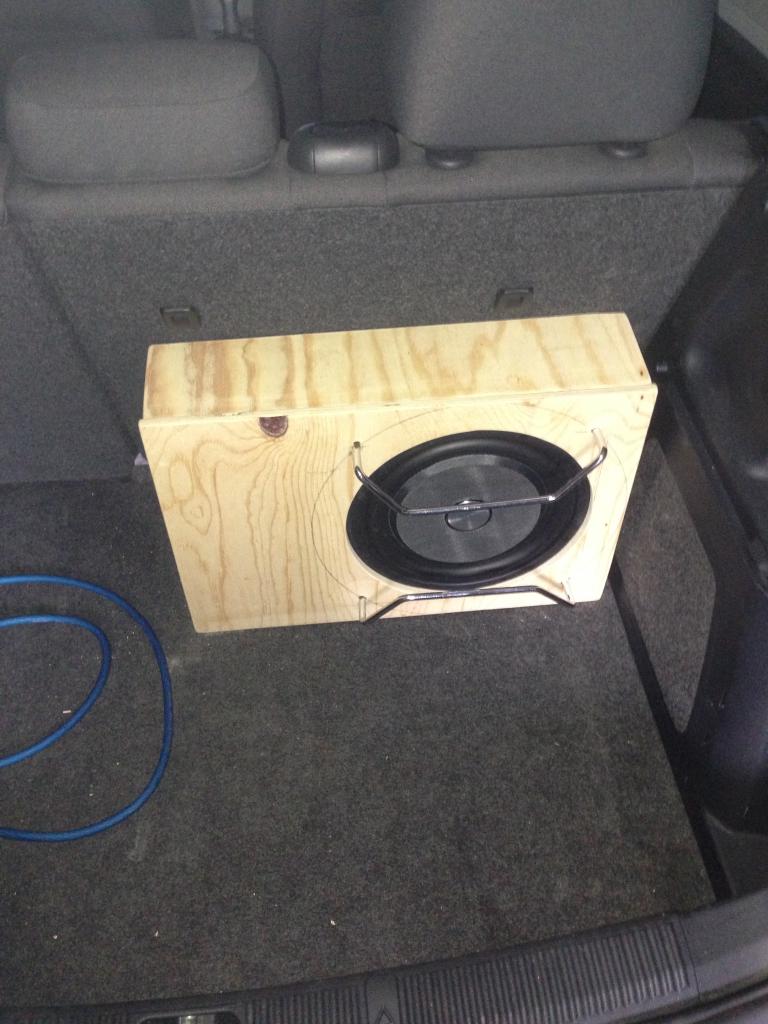

Hjemmebygget subkasse som er lavet i vinkel som slutter tæt til bagsæde
Færdig og betrukket subkasse

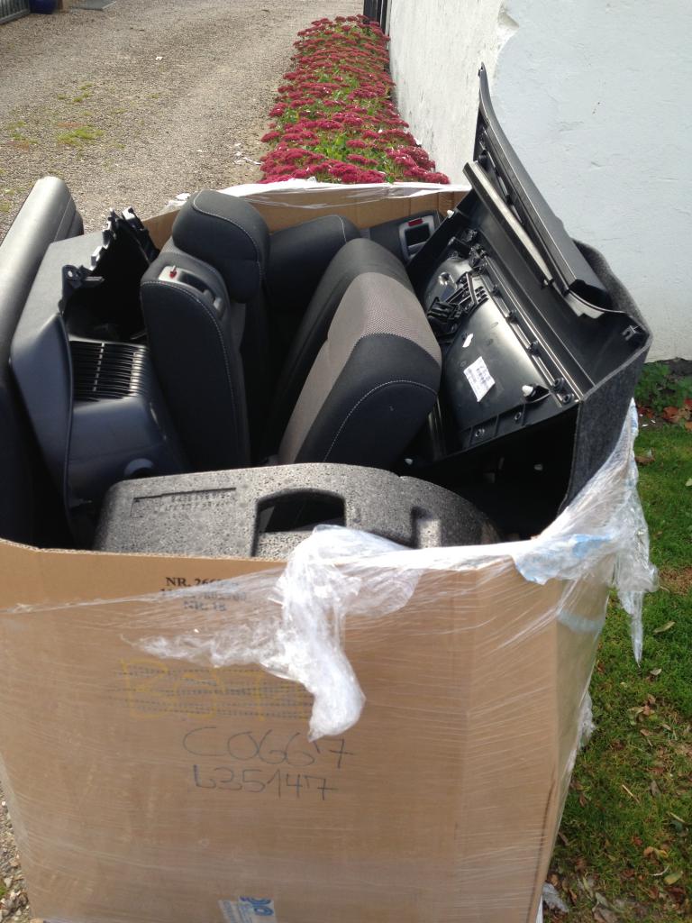

når nu jeg alligevel havde tømt bilen for alt indtræk benyttede jeg muligheden til at give den en komplet lydisolering... det kan man asltså godt høre :shock:
håber i kan lide hvad jeg har lavet, og evt har nogle forslag til andre ændringer ;)

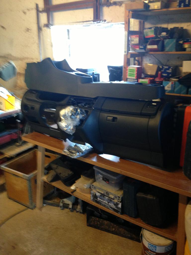

ny kabine, juleaften kom tidligt
det nye instrumentbord, fuldstændigt vanvittigt meget pænere
smækkede også hajfinne på, når nu der var helt fri adgang indefra

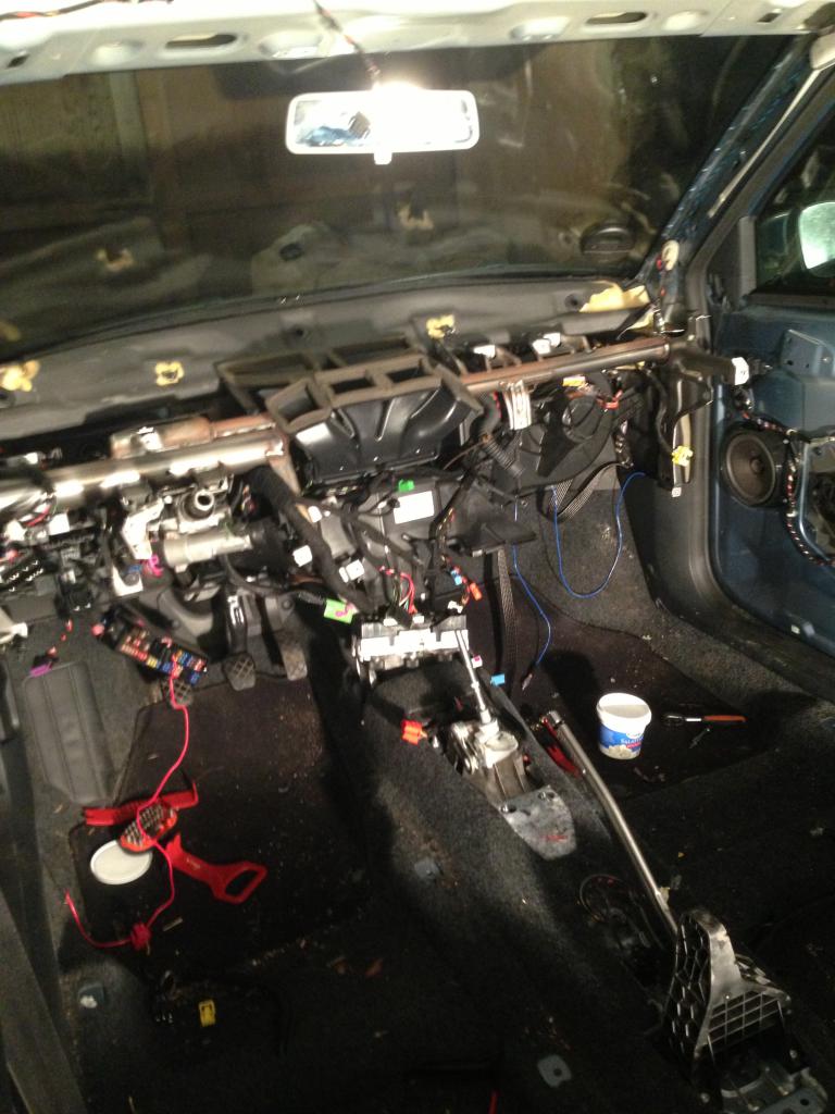

et stk instrumentbord uden instrumentbord
fuldstændigt tømt, filttæppet i bunden var også ude, fik bare ikke taget et billede af det

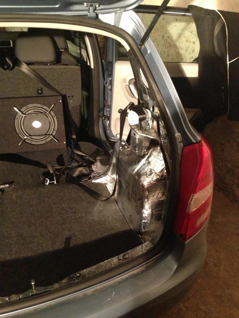

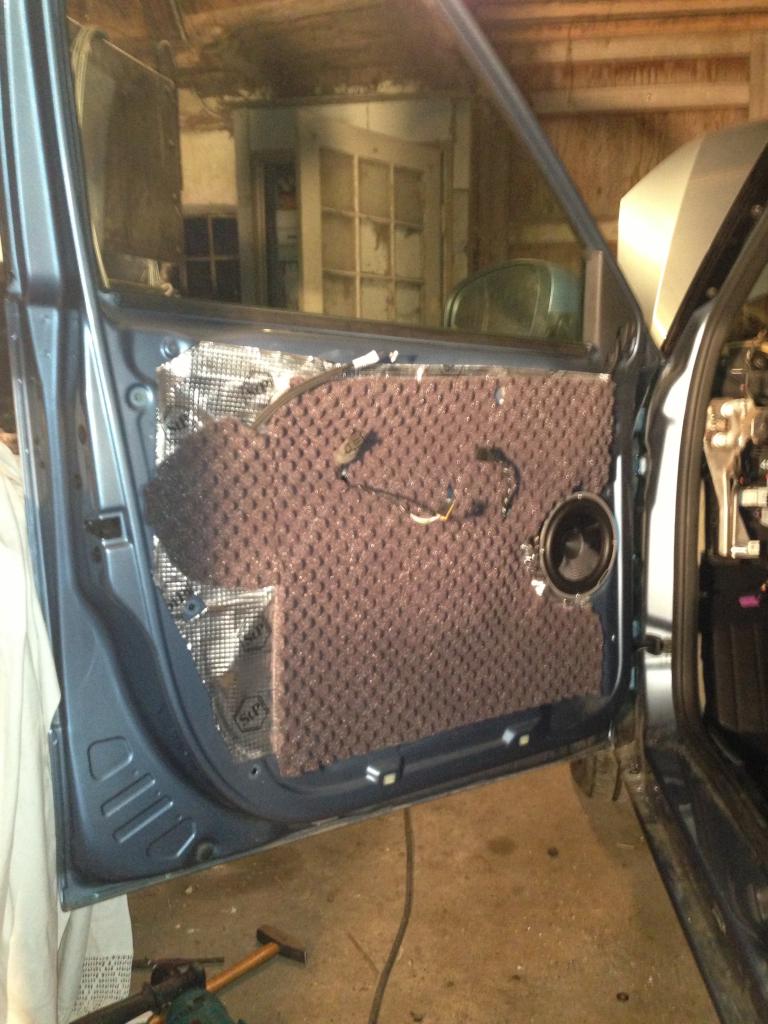

Gav alle dørene noget sound absorber udenpå det andet lyddæmpning jeg havde givet bilen

det var betydeligt mindre besværligt end forventet, fandt en guide til hvor det var skruet fast, og gik derefter systematisk til værks, men afmontering af de forskellige knapper og konsoller, egentligt var det næsten airbagen i rattet der voldte flest problemer i den forbindelse. tror det tog mig halvanden time at få det ud, og ca. det samme at få det nye i, her fik jeg dog hjælp af min far til lige at ligge det ind, så det blev lagt lige på, så alt udluftning passede osv. derefter var det bare at gøre det samme som før, bare omvendt ;)

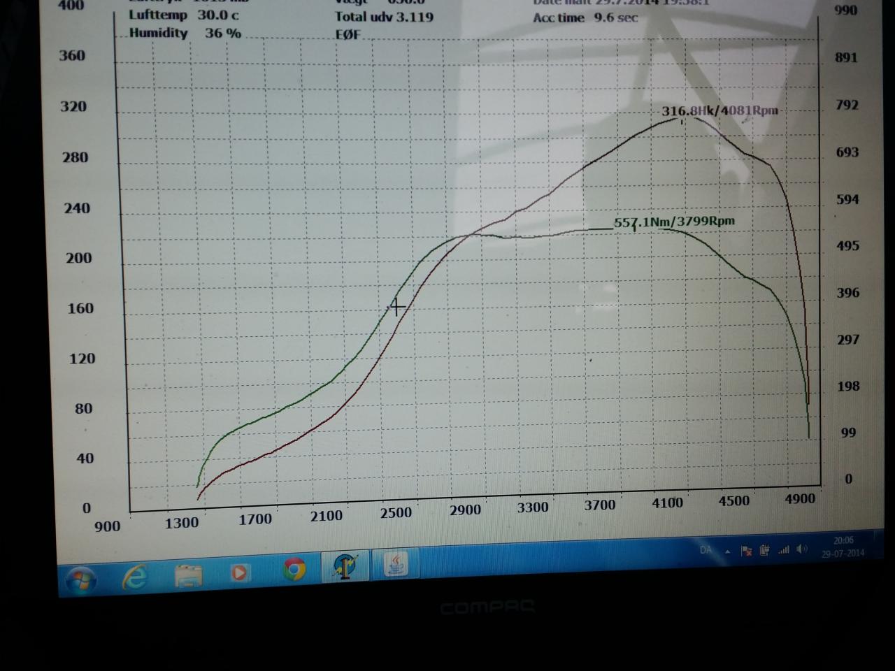

Ja nogen sagde du var sindsyg.. jeg giver dem lidt ret men hold nu kæft et bæst...
Vi tager tuning seriøst. Nu også indehaver af eget rullefelt! :o)
http://www.bnautoteknik.dk
https://www.facebook.com/bnautoteknik.dk
Forhandling af: REVO Software, REVO Hardware, TTE turbo, WD Tuning Software og Hardware, Bilstein suspension, Spec Clutches, 034 Motorsport, CTS Motorsport, 42 Draft design, Whiteline, Auto Polar, Yokohama Tyres, H&R, Integrated Engineering, Powerflex, USP Motorsport, TTE turbo, WD Tuning Software og Hardware, LOBA Motorsport, THS performance, 034 Motorsport
Uffe
Indlæg: 4099
Tilmeldt: 10. aug 2008, 08:44
Geografisk sted: Bryrup
Re: Skoda Fabia diselkutter crazymods
Indlæg af Uffe » 29. jul 2014, 19:53
Vild topeffekt og topmoment.
Men damn det ligger sent i rpm... grande turbo ?
Alt over 86hk er fråds.
Jeg er bare nærig.
bnautoteknik
Indlæg: 152
Tilmeldt: 8. sep 2008, 18:43
Kommerciel bruger: BN Autoteknik
Geografisk sted: Ølstykke
Indlæg af bnautoteknik » 29. jul 2014, 20:00
sent og sent? 160 ved 2500 omdr men så sker der noget, men sådan er det jo når turboen er dobbelt så stor som den originale.

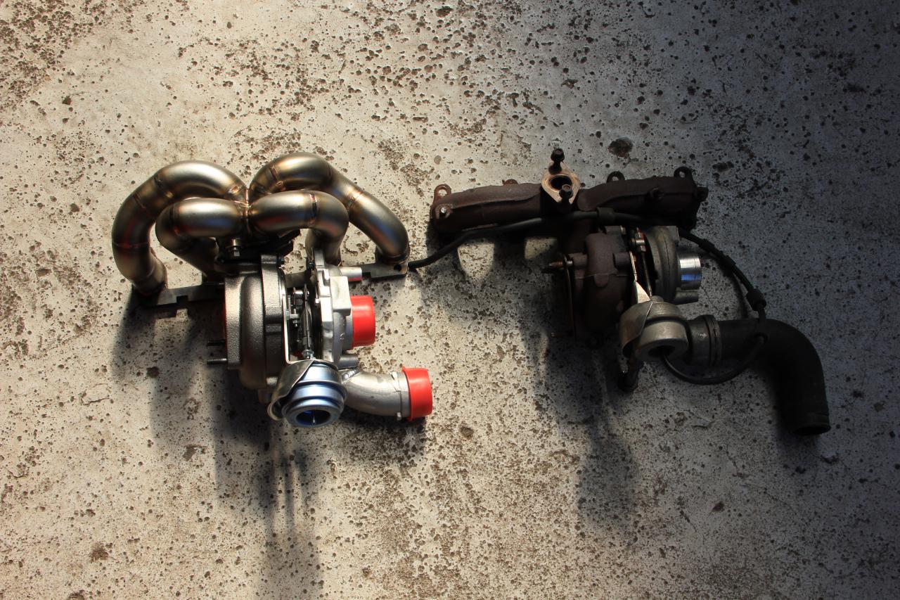

bnautoteknik
Indlæg: 152
Indlæg af bnautoteknik » 29. jul 2014, 20:05
Her er forskellen på turboen.
Been thanked: 2400 times
Indlæg af GaSelle » 29. jul 2014, 21:38
Hold da så kæft - det kræver vist en 0-200 video (find en bane i baghaven eller lign. :D)
