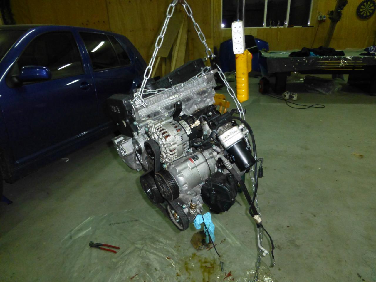

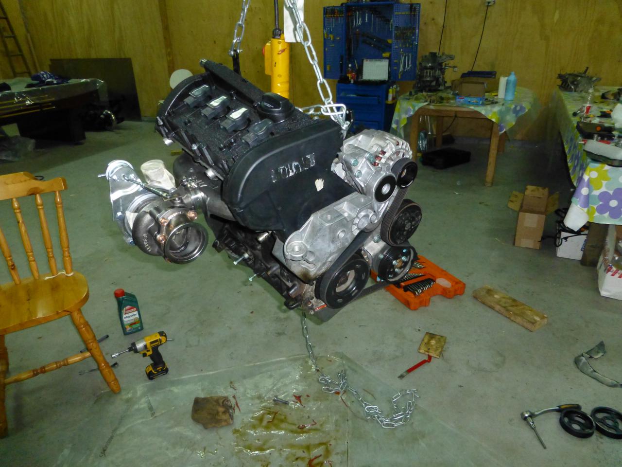

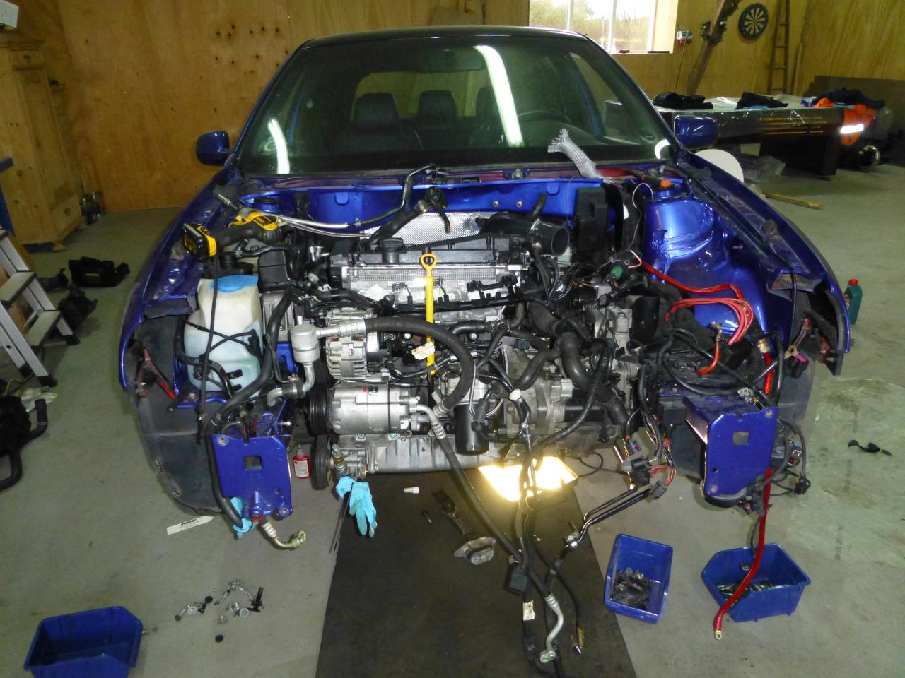

Er kommet godt igang med min 1.8ter de sidste par dage, der er tale om en 1.8t med en 2001er AUM motor i, (e-gas)
Jeg smider en AGU top på for at få de større indsugningsporte :-)
Så fik jeg rettet billederne, det var ikke gået så godt fra min tlf af :P
Her er billeder af hele bilen: http://www.bilgalleri.dk/galleri/282159-vw_golf_iv_1_8t
Fik ikke delt min ombygning af bilen med jer, der er sket ret meget.. men Her kan det også ses : http://www.bilgalleri.dk/fotoalbum/styl ... s_protjekt_
Planen er over 350, Billeder vil komme løbene :)

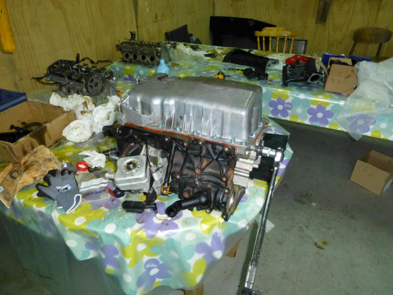

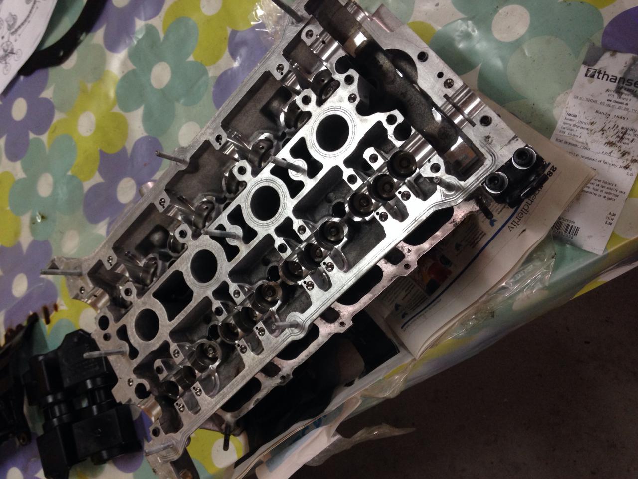

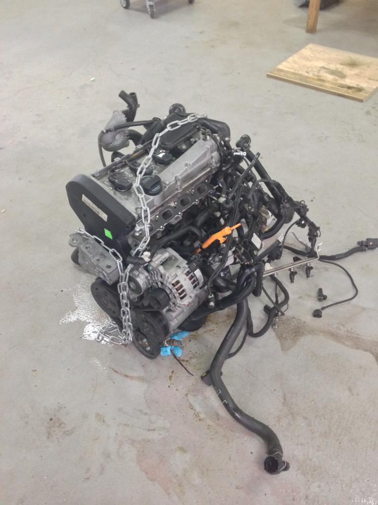

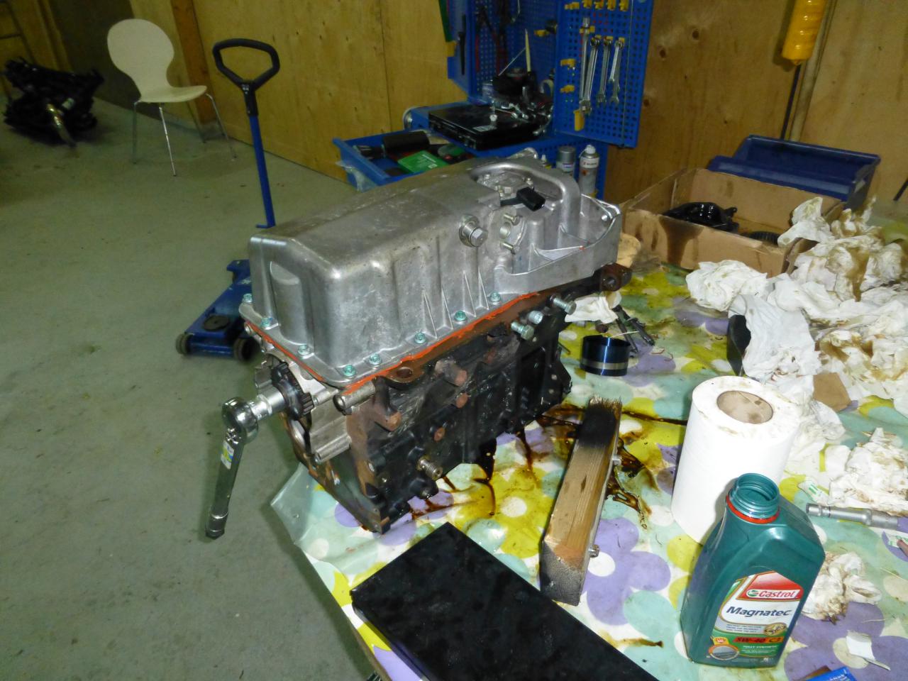

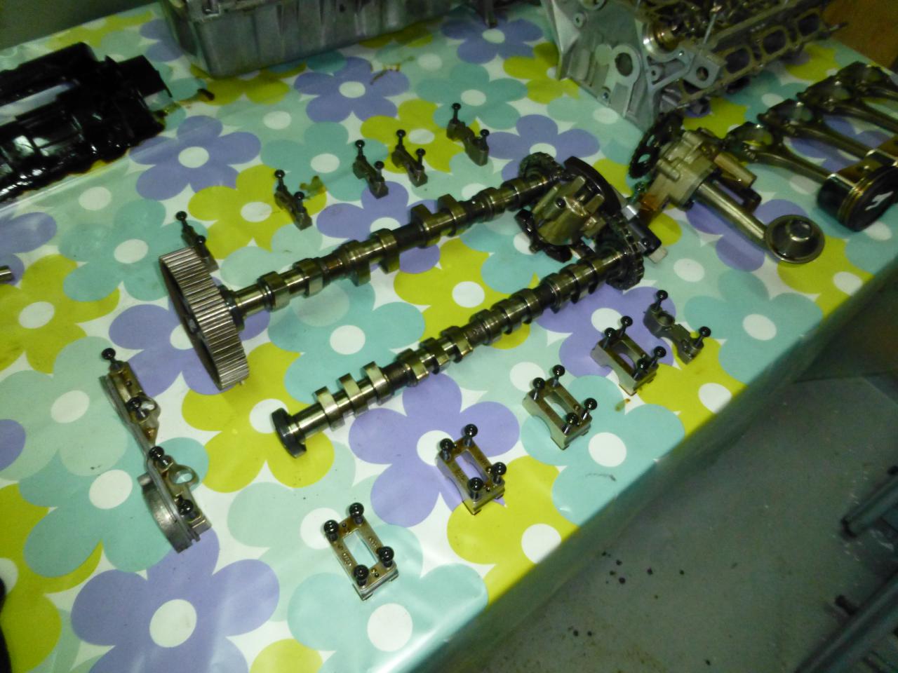

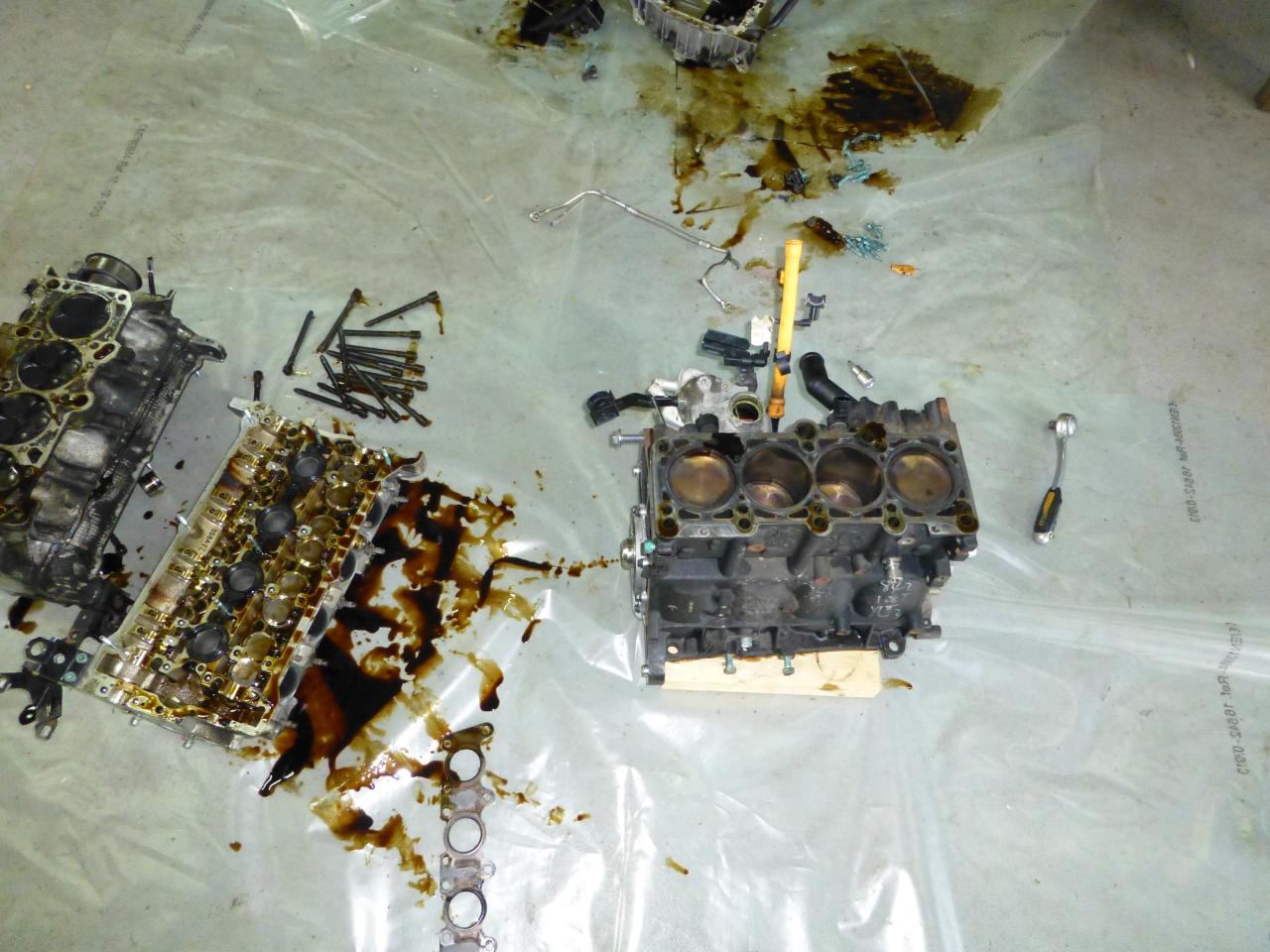

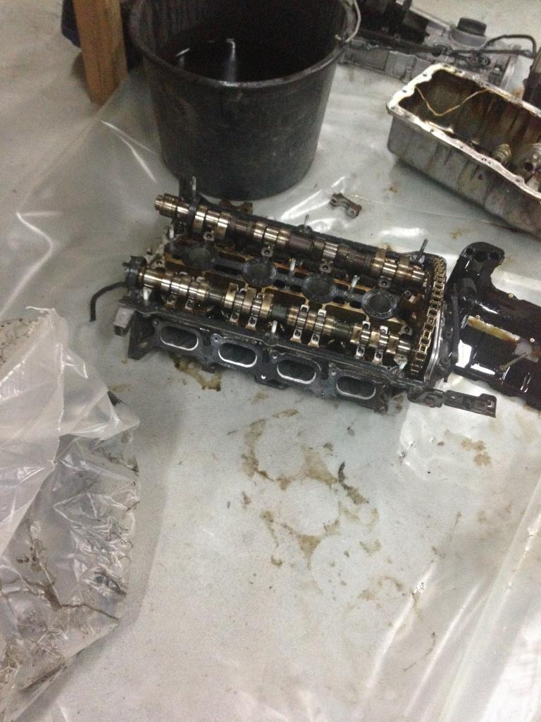

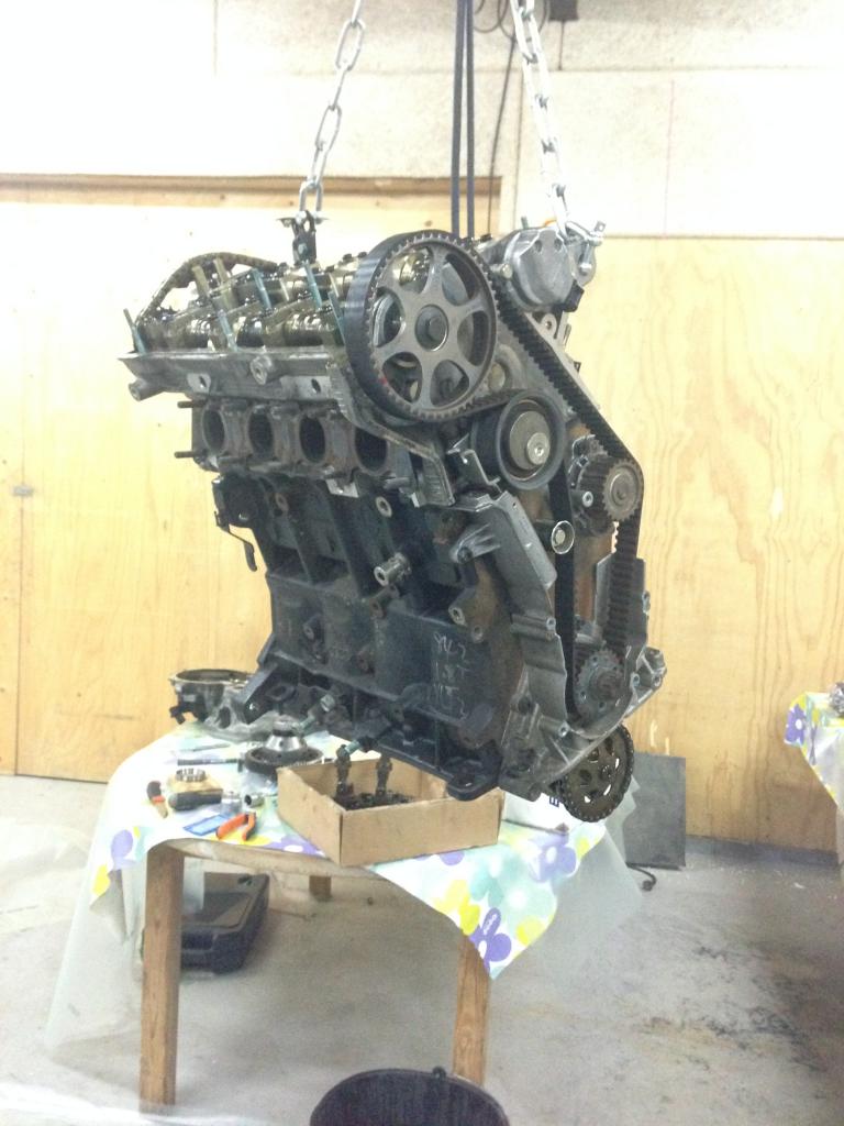

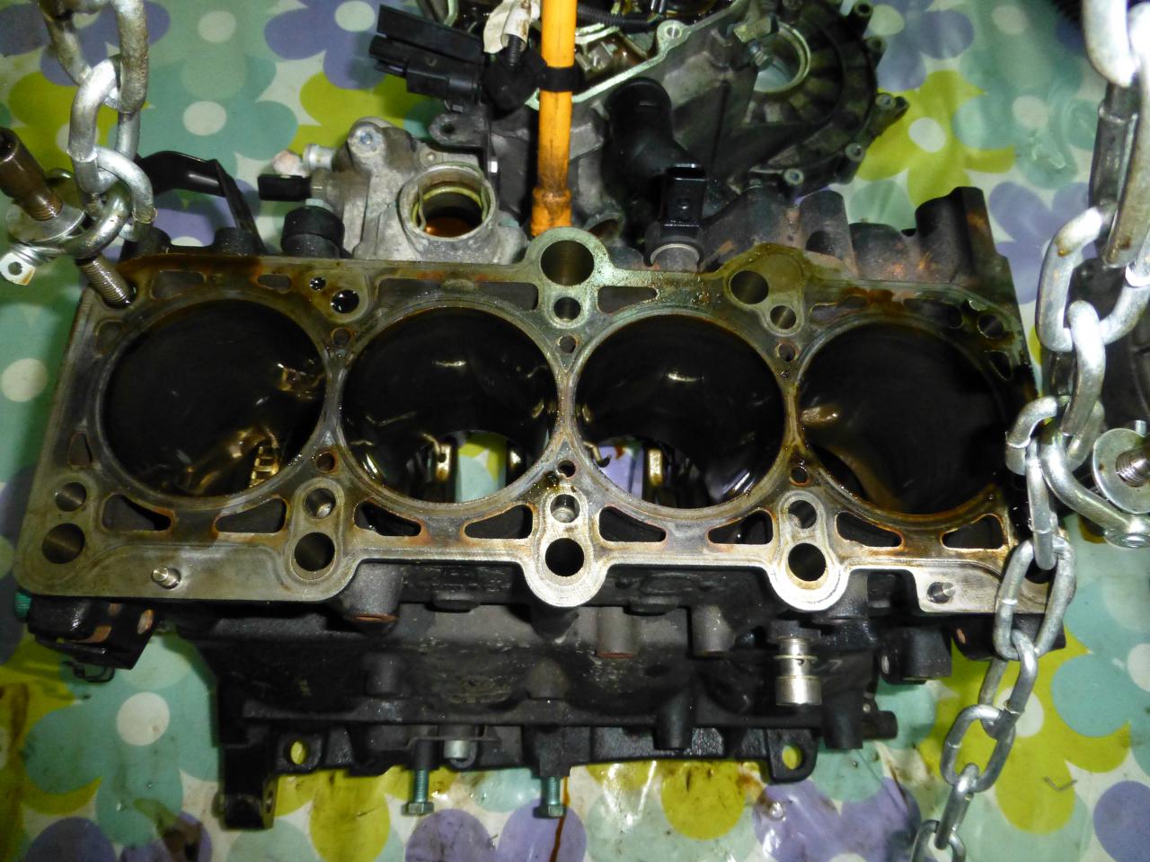

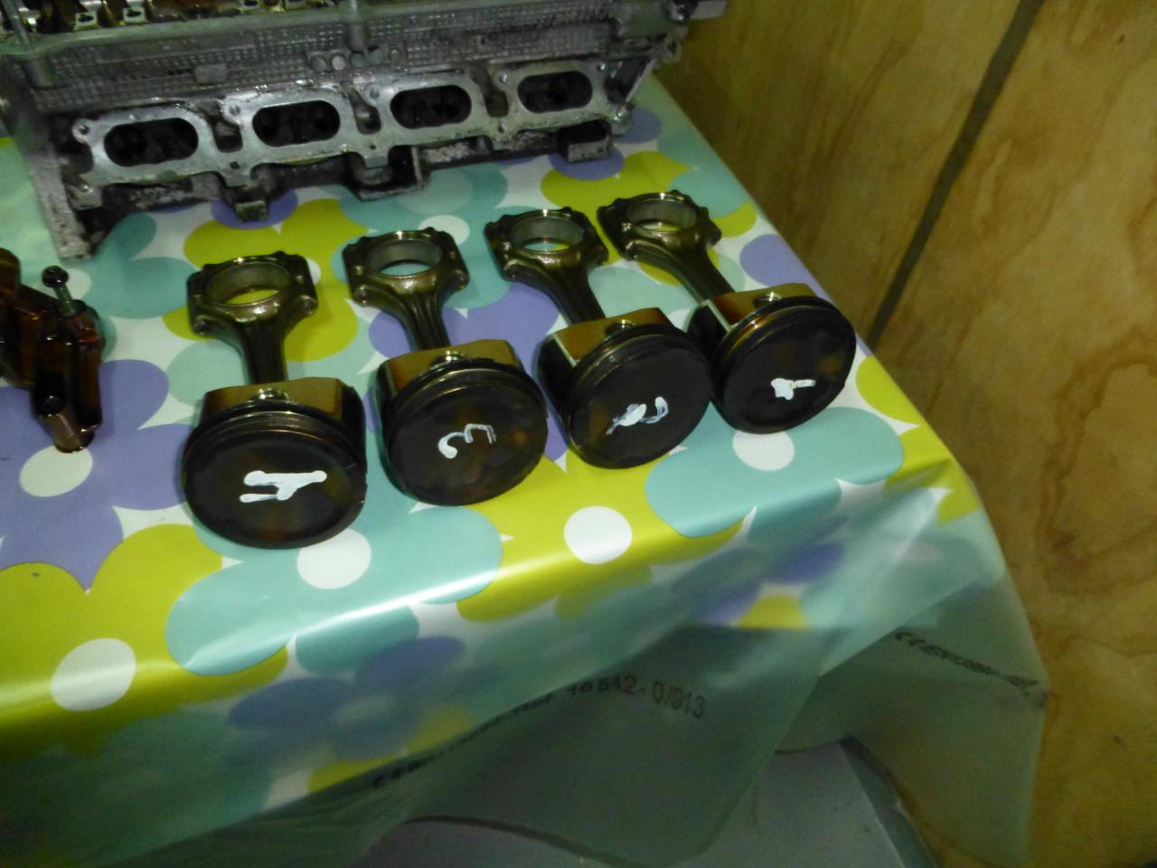

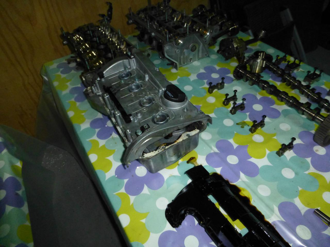

Så fik jeg skilt blokken helt ad, Ned til cylinder service med AUM og AGU toppen mandag, så de forhåbenligt snart kan få den planet, og smidt ventiler osv over fra AUM toppen til AGU =)
Venstre = AUM
Højre = AGU der lige fik en hurtig vasketur :P

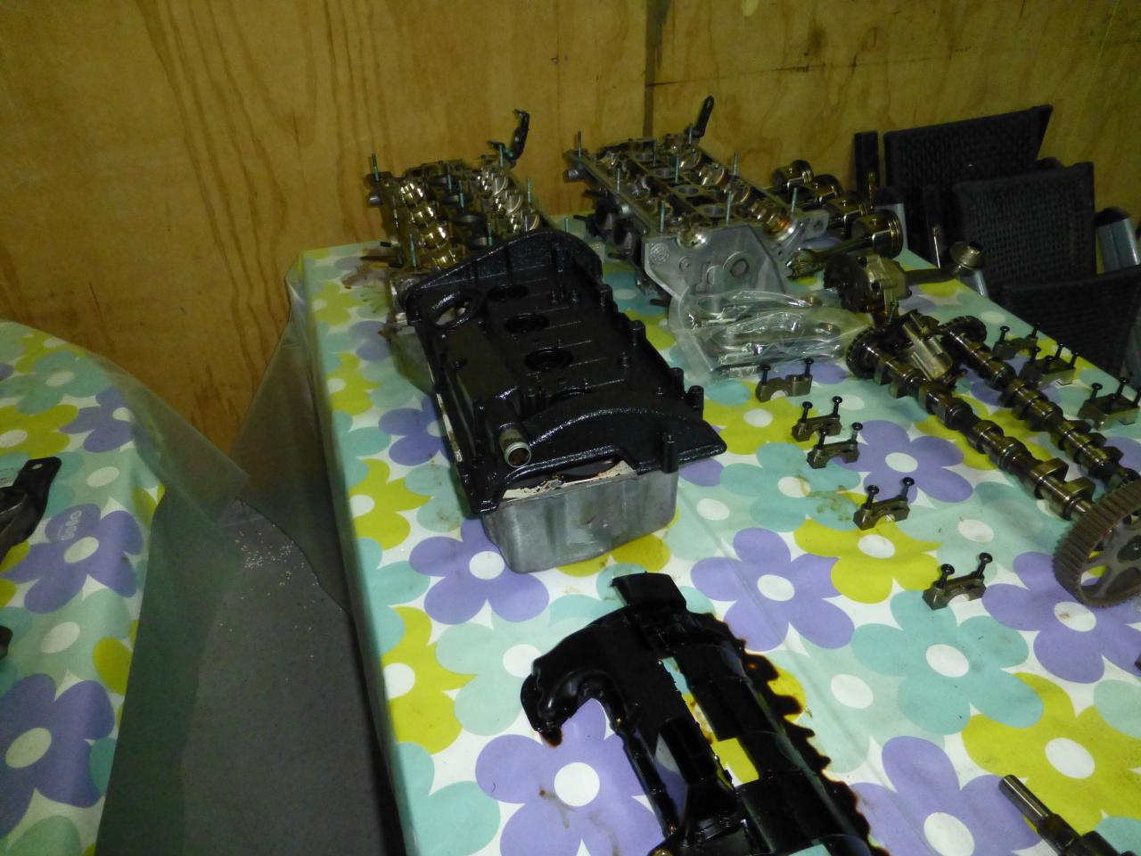

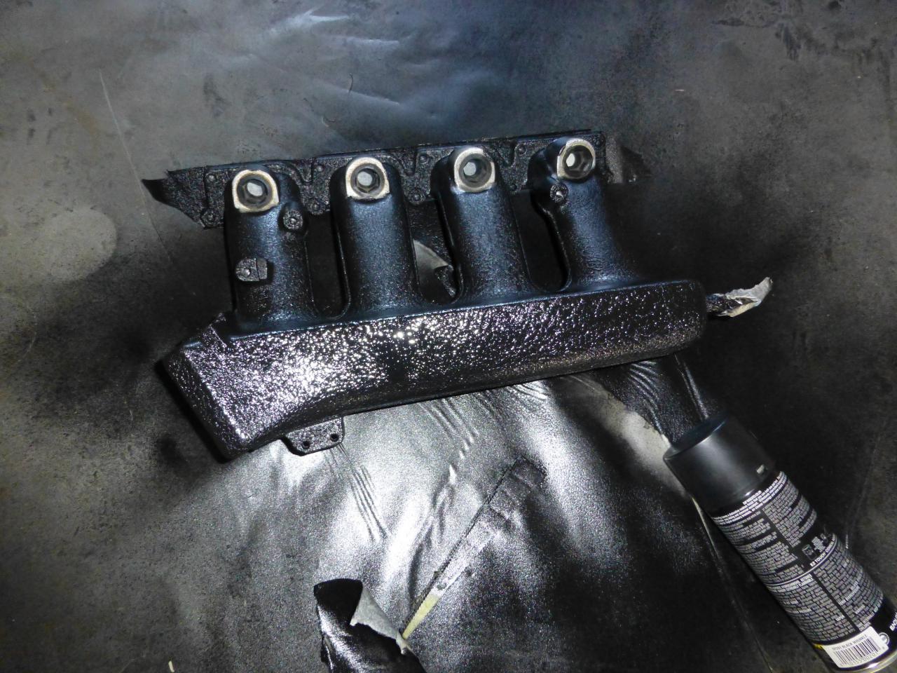

Så fik jeg lige malet ventildækslet og indsugningen hvis jeg sku få brug for den :p i sådan en textur sort :)
Nu må det gerne blive mandag, så jeg kan få hentet pakdåser og lidt til gearkassen så den kan samles igen, og ud med topstykkerne til cylinderservice :-)
Der skulle gerne komme flere dele iløbet af mandag-tirsdag, dyser, pakninger til toppen osv :)

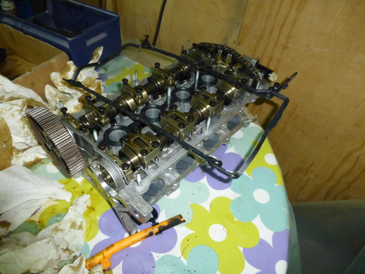

Vil du ligge ventiler fra dit aum top over i agu toppen? Hvad er lige fordel ved det? Du kan da ligeså godt få givet agu toppen nye styr og ventiler nu Du er i gang?
De plejer gerne at blive slidt på udst ventilerne
d1nz
Indlæg: 656
Tilmeldt: 18. jun 2013, 21:22
Re: Golf 4 1.8t 2860rs Motoroptimering
Indlæg af d1nz » 3. nov 2013, 18:37
Well, min AUM motor har kun gået 80k, så det fejler absolut intet det der sidder i den top.. :P det var mere det jeg tænkte, hvor AGU toppen har kørt 350k
ostetyven
Indlæg: 518
Tilmeldt: 11. dec 2010, 19:27
Indlæg af ostetyven » 5. nov 2013, 12:32
Havde skiftet det.. Har set dem have slidt ventil styr allerede ved 150000 ved godt der lidt endnu men hvorfor ik bare sskifte? Det ik det dyreste i verden

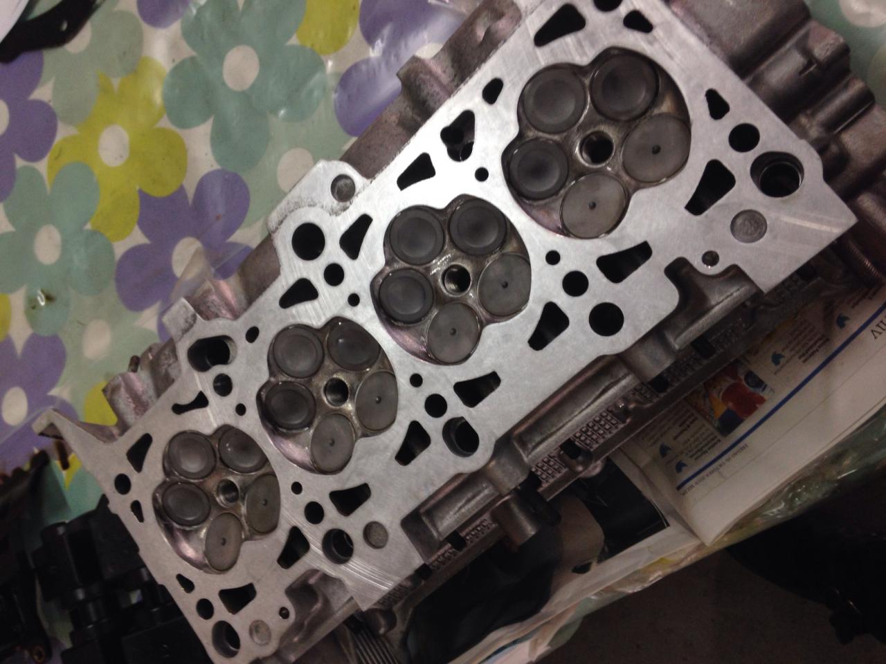

Indlæg af d1nz » 5. nov 2013, 17:02
Ventil styr blev osse skiftet, har lige hentet topstykkerne ved cylinderservice Idag, ser sku godt ud :D

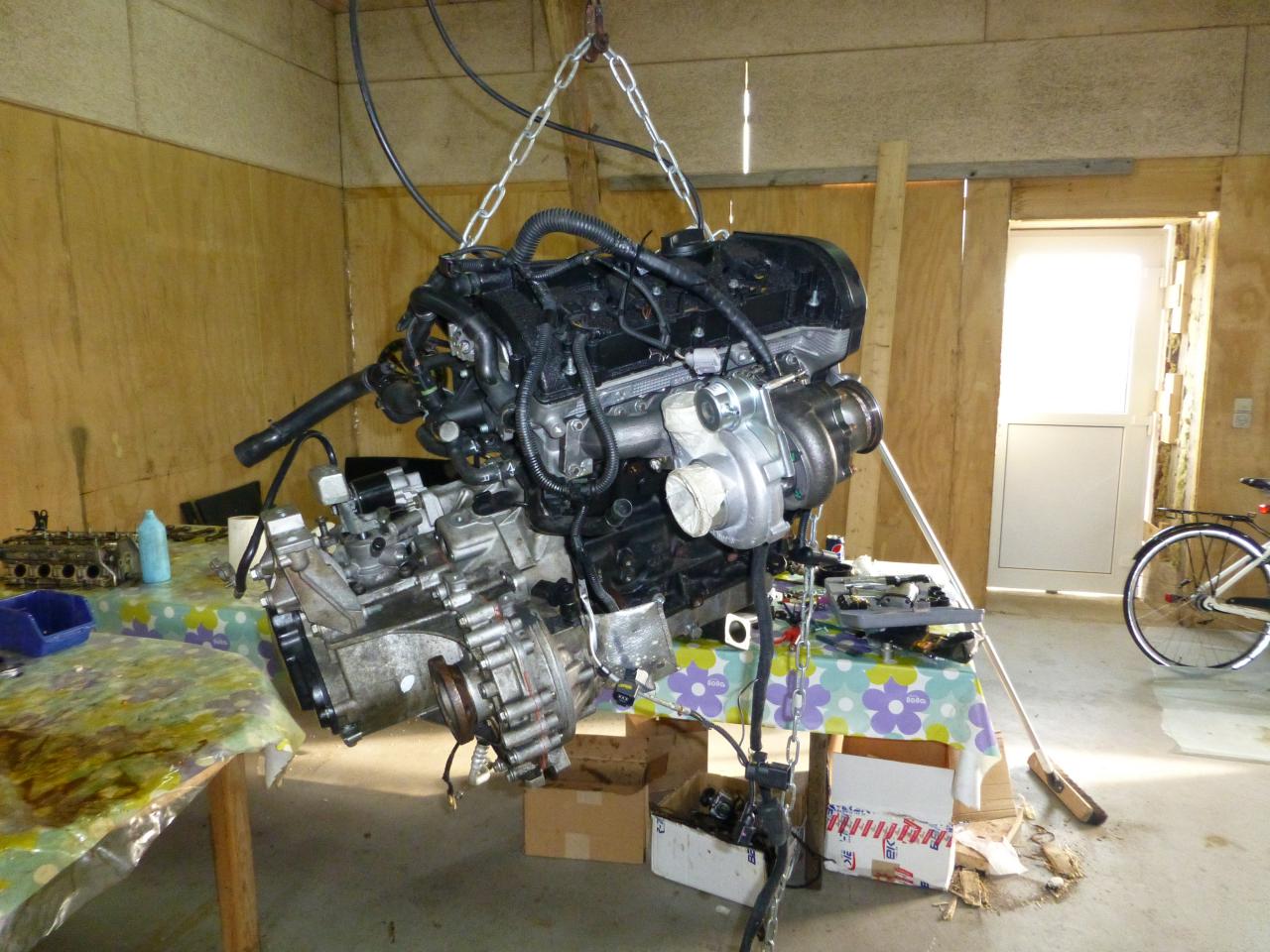

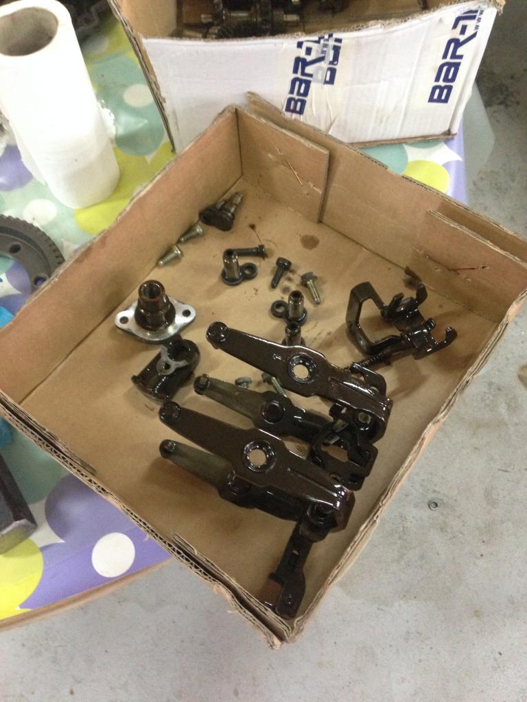

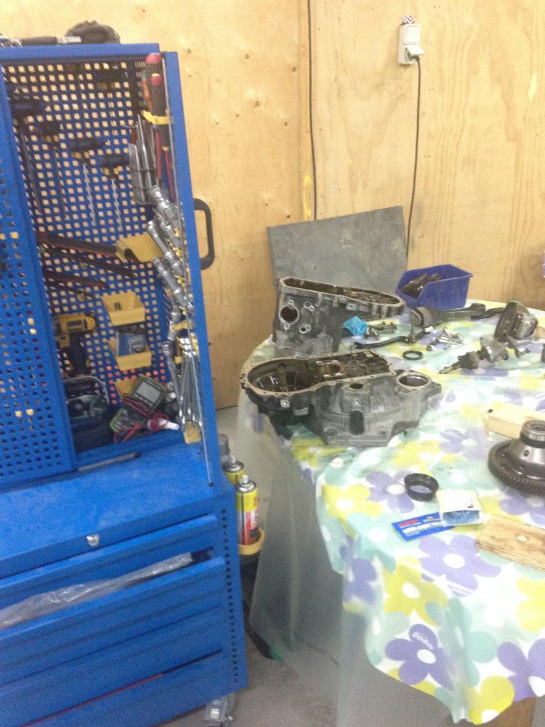

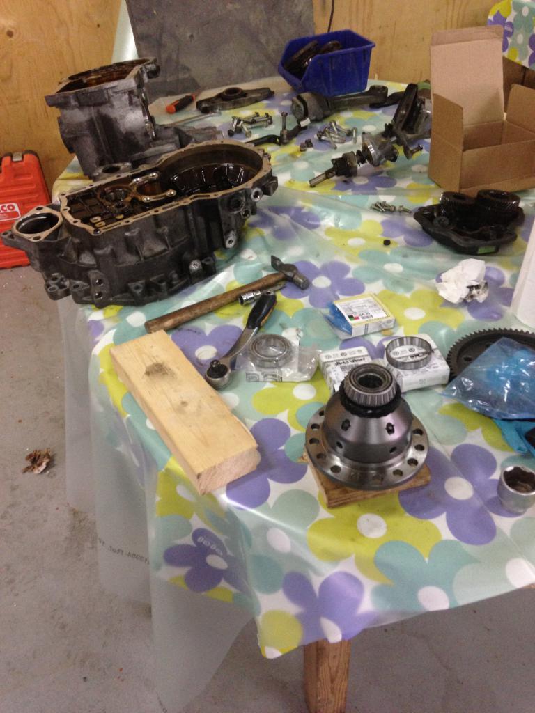

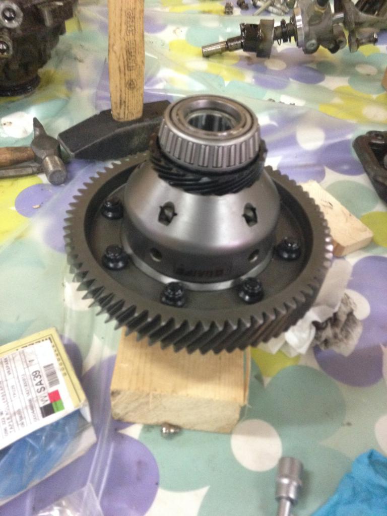

Indlæg af d1nz » 6. nov 2013, 16:10

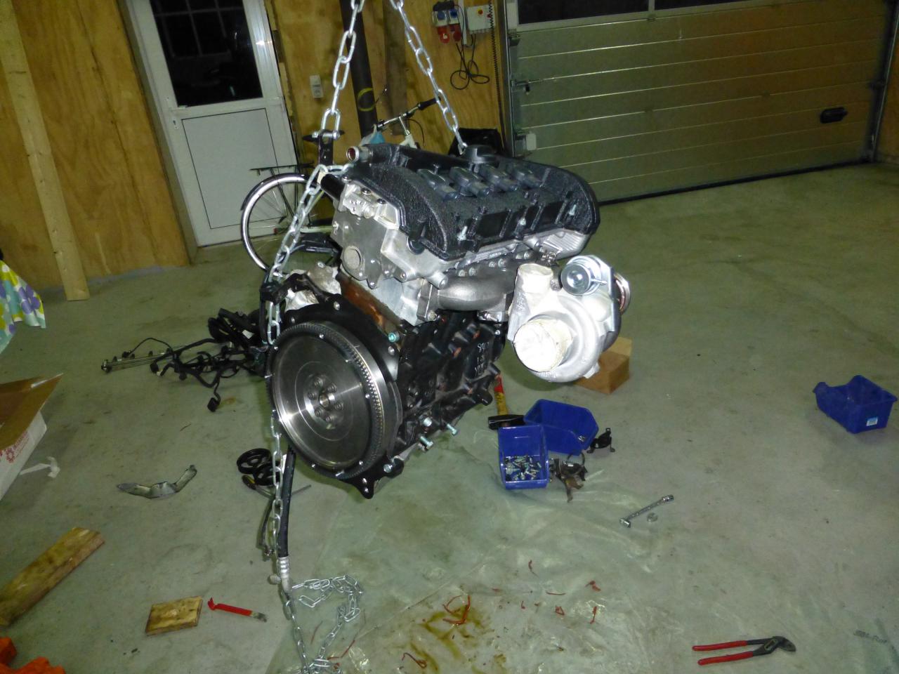

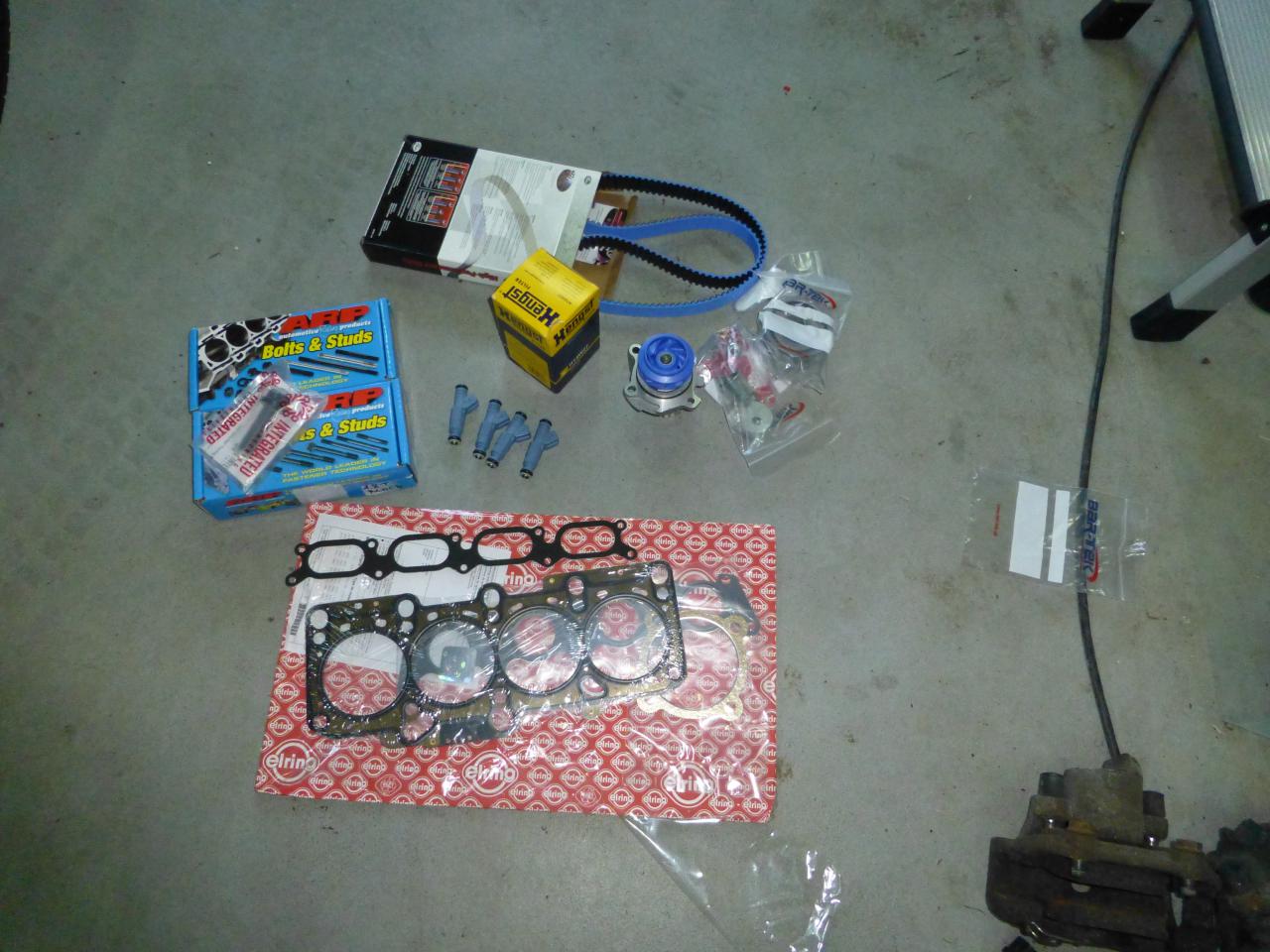

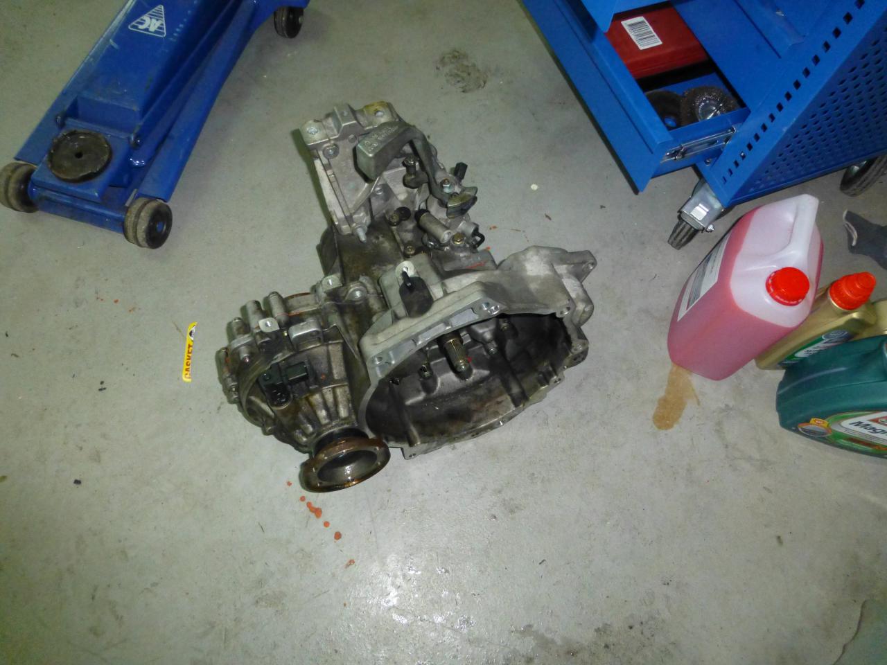

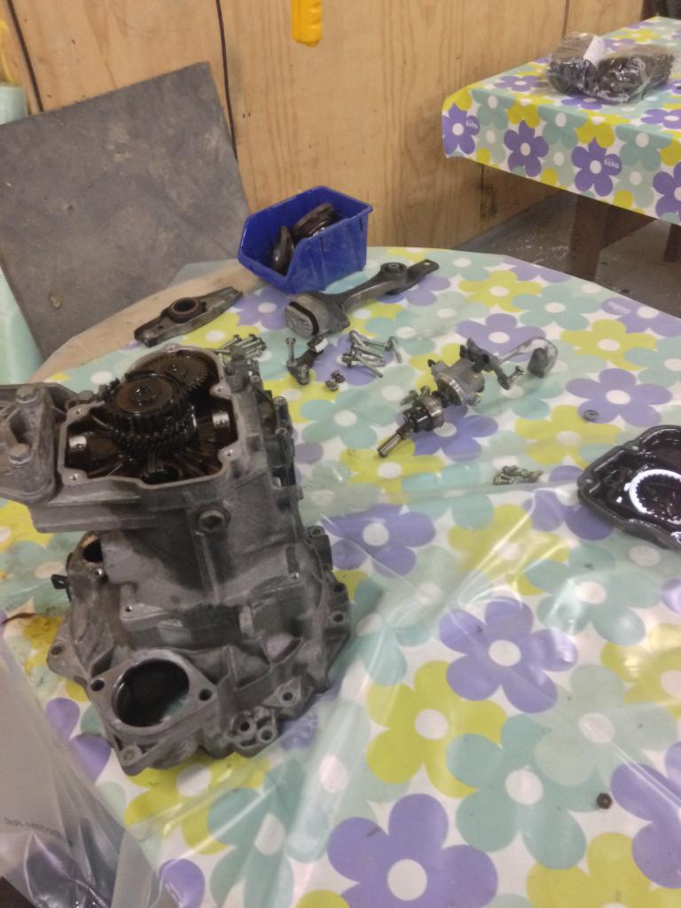

Lidt flere dele ankommet fra Bar-tek :D Gearkasse nu samlet, bunden af monteren samlet, en skam jeg snart skal afsted til Norge igen :)
Håber på at jeg er klar til at få kørt den ind når jeg kommer hjem igen! :)

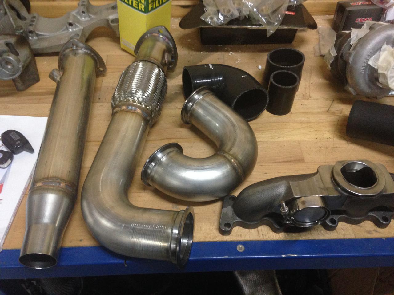

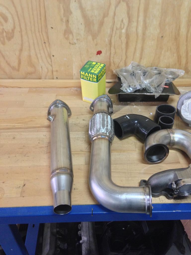

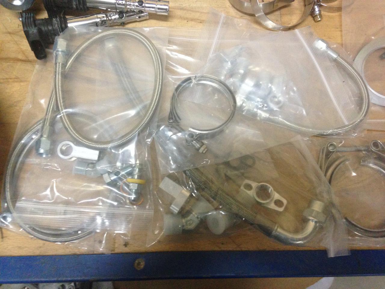

Det Kit med turbo ser ret lækkert ud hvor det købt?
d1nz
Indlæg: 656
Indlæg af d1nz » 7. nov 2013, 18:36
Det er et ATP turbokit, har købt det direkte fra ATP i USA, men det kan osse købes ved bar-tek :)
Ja jeg sys nemlig det er lækkert man ikke kommer til at se turboen :)

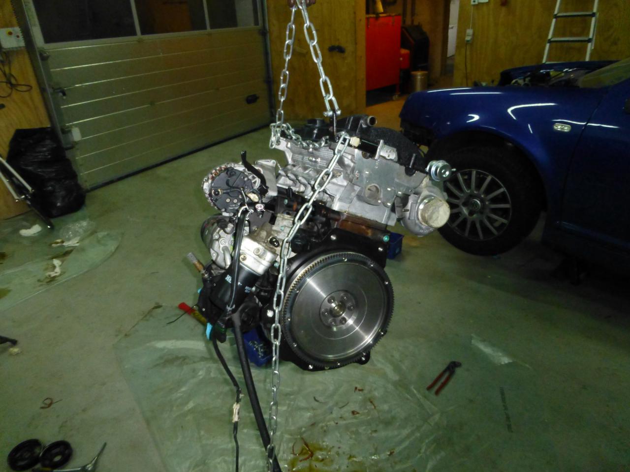

Indlæg af d1nz » 8. nov 2013, 16:14
Så er kværnen tilbage hvor den hører til, det bliver det sidste jeg får lavet for denne gang, søndag er det tilbage til Norge igen, i en 3 ugers tid, tror muligvis kæresten gerne vil se mig lidt inden :D
Tankerne går på at Fredslund i Ribe får lov til at køre den ind :)

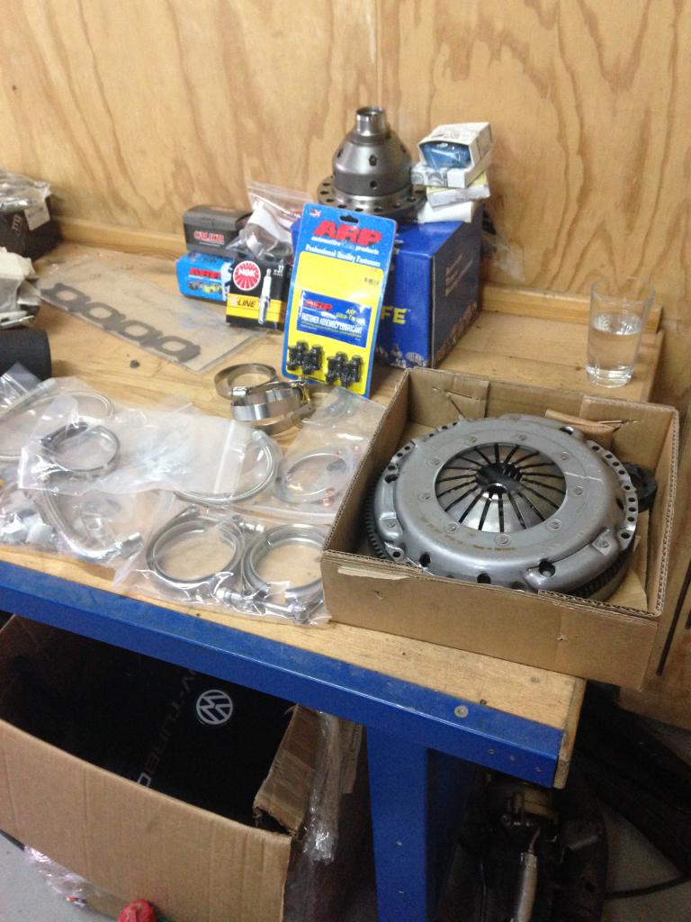

Det bliver spændende om den vr6 kobling magter opgaven.
d1nz
Indlæg: 656
Indlæg af d1nz » 8. nov 2013, 18:33
Ja, det er sku osse det svageste punkt nu, har overvejet jeg muligvis bliver nød til at finde på noget andet :P
Køber jo osse en ie indsugningsmanifold, så den giver osse lidt

Jeg har selv lidt kig på en vr6 kobling, men er lidt bange for at den ikke klarer det.
Så jeg ville gerne have en Sachs SRE men de koster jo så også en del mere.

Hvordan er den sintered og køre med i forhold til organisk? :P
m power
Indlæg: 1966
Tilmeldt: 13. nov 2009, 20:10
Indlæg af m power » 9. nov 2013, 10:52
Som de også skriver så bider (napper) den lidt som så gør at det rusker lidt i bilen.
Jeg har kørt en del i min tidligere e30 med sådan en kobling og det fungerede nu ganske fint.
Min makker kører med det i en golf 2 20vt og her er der heller ingen problemer.
Der er dog ikke lige så mange km i en sinter, som i en organisk.
Jeg tror faktisk at hvis du bare udskifter trykfoden til en sachs SRE så har du en kobling der nok skal holde til de 350-400hk

Ja okay :) tror nu nok jeg hellere vil ha organisk hvis jeg ellers kan nå op på de ønskede kræfter med den, må se når jeg får den kørt ind om det går, ellers må jeg ud og ha en SRE organisk og en trykplade til :P
