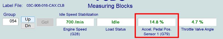

Indlæg af HansH » 25. okt 2020, 15:01
Jeg har planer om, i weekenden, at tage ud og prøve at logge speederstillingen med VCDS, og se om jeg kan definere indenfor hvilket område problemet forekommer, for det er helt klart afhængigt af stillingen på speederen.
Var ude og logge lidt data i dag.
Måleblok 54 i ECU'en fortæller hvor meget speederen er trådt ned.
På min bil vises de to yderpunkter som speeder sluppet=14,8% og speeder i bund=79,7%.
Det viser sig desværre, at det ikke KUN er speederstillingen der afgør om det kære "hug" forekommer ved gearskiftet.
Jeg kunne konsekvent fremprovokere det ved speeder nedtrådt mere end 48%, hvilket svarer til halvt nedtrådt på den fysiske vandring.
Omvendt, holder man den under 35-36%, er accelerationen så rolig at hugget ikke forekommer.
Men i spændet 38-39% og op til ca 48% kunne det hh.vis fremprovokeres eller udeblive.
Dvs i en given situation med speeder nedtrådt til f.eks. 42%, kunne gearkassen lave hugget - eller ikke lave det.
Der må således indgå en/flere parametre yderligere i ligningen, og det er svært at vide hvad det er for nogle.
Input fra bilens hældningssensor og input fra anfordret moment er to af de ting jeg ved indgår i kurverne.
Begge dele kan også sagtens fanges med VCDS, men det jeg mangler for at kunne lave en brugbar logning er at VCDS også kunne logge hvornår "hugget" forekommer. Så ville man kunne putte alle de loggede tal ind i samme graf, og finde den røde tråd i hvornår det sker.
Da bilen imidlertid ikke har en måleblok for "hug ved gearskift", er jeg henvist til at sidde og kigge på VCDS skærmen hele tiden for at se værdierne, og så føle om hugget kommer eller ikke kommer når den skifter gear.
Processen foregik naturligvis i et dødt industrikvarter uden trafik, idet jeg mildest talt ikke havde fokus hvor det burde være, når man kører bil .. :oops: Men det er eneste måde at gøre det på.
Det siger sig selv at hvis jeg så tilføjer 2 yderligere måleblokke i VCDS, som jeg skal forsøge at holde øje med under live kørsel ... så begynder det at blive liiidt kompliceret.. :)
Jeg kan derfor kun konkludere at speederstillingen som ventet spiller en rolle - men også at der er andet der spiller ind.
