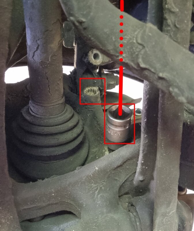

Det er selvfølgelig svært hvis nøglen kun kan pege mod jorden/gulvet, men ellers tænker jeg at der menes at man løfter bilen gennem nøgle og bolt.

Jeg forstår det som:
1: Bilen løftet med en donkraft 1.
2: Man sætter donkraft 2 op under grebet på værktøjet, og prøver at løsne den med hydraulikkens kræfter. BIlen holder her "imod".
3: Sidder det meget fast, kan man stille og roligt justere højden på bilen nedad, med donkraft 1, hvor bilens vægt så vil presse donkraft 2 og dermed værktøjet opad, og dermed venstre om på bolten, der med bilens vægt og vægtstangsprincippet vil forceres løs?

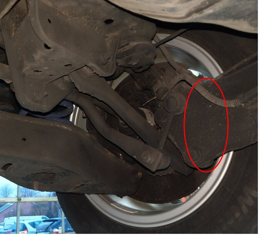

Det var også nogenlunde sådan et billede jeg havde for mig i hovedet.
Metoden strider dog lidt imod den oplevelse jeg har i erindring, fra da jeg selv forsøgte at løsne dem sidst.
Den kraft man udnytter i din beskrivelse, vil være rettet lodret nedad (hvis man sænker bilen) eller lodret opad (hvis man løfter med donkraften).
For at retningen af den kraft kan bruges til noget, må topnøglen/værktøjet nødvendigvis kunne vinkles ud i minimum 45 grader fra lodret, for at man kan "komme under det".
Og som jeg husker det, så var der kun beskedent bevægerum fra lodret ... jeg vil tippe på noget der ligner 20 grader til hver side... og så har jeg umiddelbart lige svært ved at se hvordan man skulle kunne udnytte en kraft der er rettet lodret nedad eller opad.
Dvs min påstand er, at den kraft man har brug for, skal være horisontalt rettet - og ikke vertikalt.
En dag den var på lift tog jeg en hel masse billeder nedefra. Herunder ses det umiddelbart bedste billede af et baghjul.
Bremseholderen er nogenlunde i det markerede område, men kan ikke ses pga den langsgående bærearm. Men det giver måske et indtryk af at der i hvert fald bagud er mange ting "i vejen".

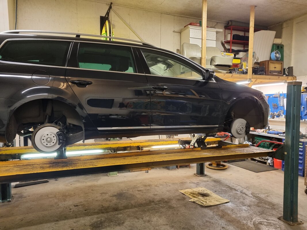

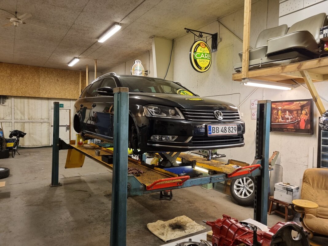

Update på dette:
Nye skiver og klodser monteret. Men det holdt hårdt (i starten) og blev præcis så bøvlet som jeg ellers havde håbet det IKKE skulle blive.
Umiddelbart kan man jo snildt skifte skiver & klodser hjemme i garagen ved bare at løfte et hjul ad gangen, men så var der problemet med de fastsiddende bolte på bremseholderne på baghjulene. Der er simpelt hen ikke plads til at man (=jeg!) kan få 'leverage' nok til at vriste dem løs.
Min plan med at smide den på liften og få den fra gulvet var, at så kunne jeg komme til dem nedefra og få en lang nok trækstang på.
Men jeg havde forregnet mig, skulle det snart vise sig...
Den lift jeg har adgang til, er med kørebaner. Og de er så brede, at de alligevel er i vejen. Det er sådan set bare at hæve gulvet med op.. :(
.. Og dog -
I forhold til den nederste af de to bolte, var det en hjælp at få bilen op fra gulvet. Her kan man nemlig sætte den halve forlænger på toppen, og dermed komme ud mellem aksler og bærearme, og så er der frit rum nedad til en god lang trækstang.
På dette billede, taget direkte nedefra, ses de to bolte. Med den røde linje har jeg illustreret hvordan forlænger på den nederste bolt er mulig.
Den øverste bolt, derimod, forblev en pine.
Jeg var efterladt med skraldenøglen og den plads der var ned til kørebanen ... og så var jeg lige vidt i forhold til gulvet hjemme i garagen.
Og det var mig ganske umuligt at rokke den satan så meget som en my :evil: Den har siddet der siden bilen blev bygget for 8½ år siden, og desuden fået undervognsbehandling nogle gange etc etc.
Heldigvis for mig er der et par makkere på det værksted jeg låner, og de kom mig til undsætning.
Der blev selvfølgelig først prøvet med rå kraft, men det bragte ingenting (selv om de ellers ikke arbejder på kontor til daglig :D )
En kædetalje blev derefter spændt ud i enden af kørebanen på liften, og omkring armen på nøglen ... Det giver mere end rigeligt kraft, men problemet er at det fri spillerum man har dernede er så snævert, at da vi havde rokket bolten en kvart milimeter, ramte vi imod bagbroen. Og når vi så flyttede toppen en enkelt stråle (det er en XZN), så kom vi for langt over til at kunne få nøglen i toppen igen, pga de ting der er i vejen mod forenden :(
Der var således kun ét sted tilbage hvor der var plads, og det var oppe i hjulkassen. Men så kunne kædespillet ikke benyttes, og vi var tilbage ved kraft drevet af biomasse :)
Der blev sat en blæselampe på bolten, og så gik den ene makker (Poul) i gang med skiftevis at varme og trække.
Jeg tror han til sidst havde samme gasblå farve i hovedet som flammen på blæselampen :shock:
Efter 8-9 forsøg med 200% ydelse, urbrøl (og muligvis snavset undertøj? ved det ikke..) gav den omsider et lille vræl fra sig, som et arrigt spædbarn, som fortalte at den havde overgivet sig ! Derefter var resten en smal sag.

Indlæg af Chr-Hj » 6. apr 2021, 21:20
Ja der er meget lidt plads på en Passat B7 til at løsne til bolte til ågene. :oops:
Der er meget nemmere på en 2Søjlet lift :lol:

Chr-Hj skrev: ↑
6. apr 2021, 21:20
Det står lysende klart for mig nu.
Jeg havde sådan lidt .... du ved: "en lift er en lift. Bæstet skal bare op under loftet, så skal de bolte eddermame bare se løjer!"
Og det var først da jeg stod med hænderne i suppen, at jeg indså hvordan forskellen på en kørebanelift og en 4-punktslift var lig med forskellen på succes og fiasko for min plan :)
Forhjulene er intet problem.
Der drejer man bare rattet helt ud i yderstilling, og så kan man komme ind diagonalt mellem nav og kofanger, og få lige så lang nøgle/trækstang på, som man har brug for.
Man burde faktisk kunne dreje baghjulene også .... køre dem i en slags "servicestilling" ligesom vinduesviskerne :)
